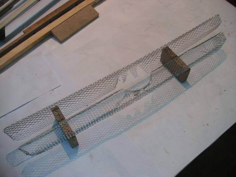

Теперь сооружаем из подручных деревяшек шаблоны для изгиба сетки.
IMG_3640.jpg [ 27.34 КБ | Просмотров: 4819 ]
Габарит шаблона на 2 мм меньше в ширины проема и на 8 мм меньше в длинну.
Режем сетку на полосы шириной 8 см и загибаем ее на шаблонах.
IMG_3658.jpg [ 46.86 КБ | Просмотров: 4819 ]

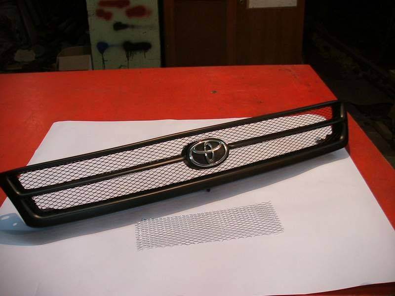

IMG_3732.jpg [ 45.63 КБ | Просмотров: 4787 ]

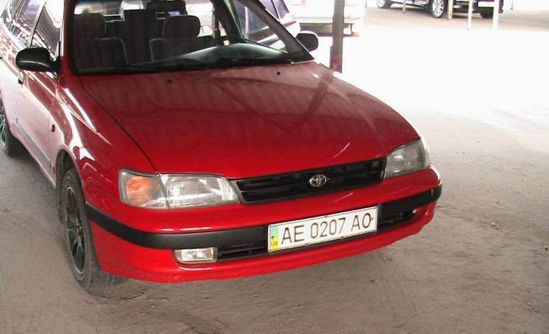

Вот так было.
IMG_3738.jpg [ 72.17 КБ | Просмотров: 4787 ]
А вот готовый результат.
IMG_3743.jpg [ 41.31 КБ | Просмотров: 4787 ]
