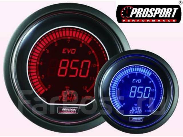

Смысл такой, у меня довольно долго проблемки с системой охлаждения, то перегревы то вентилятор заклинило...
а датчик температурный что на приборке слегка сбит и малоинформативен =)
в общем захотелось более точных данных, значит надо нормальный датчик, в родную панель его не вставишь
соотвественно внешний. Большой не хочу колхозно смотрится, итого есть датчики 52 мм всего.
Стрелочные как-то не тяготеют меня... хочу что-бы в циферках...и ну в общем выбор пал на:
Prosport Evo, 52 мм
(да фотка не родная, просто показать)
заказал к стати тут:
http://www.stihiya.gt/datchiki/datchiki ... -evo-52-mm
В комплекте значиться сам датчик, датчик снятия температуры,
и подиум...

После множественных опасений за точность показаний, и высказываний мол кЕтай...
во мне поселились сомнения, и вчера вечерком я их развеял, собрал всё на коленках
и замерял кипящую воду - ровно 100 Градусов.
Уффф... так что с правильностью показаний всё ок.
