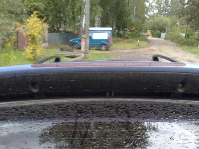

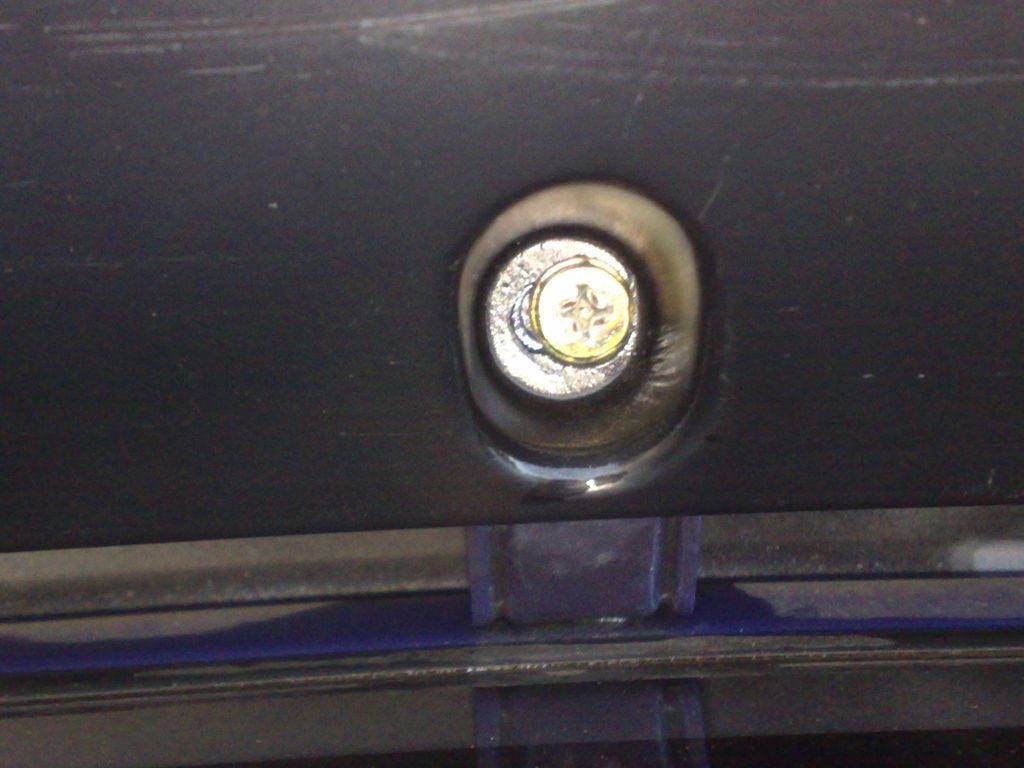

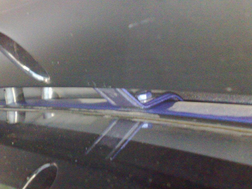

парни,привет,кто нибудь установленный спойлер сфотографируйте пожалуйста сверху,очень надо.

Щас попробую,но у меня на телепон

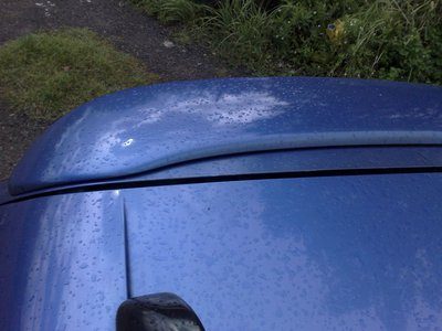

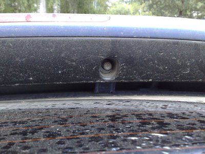

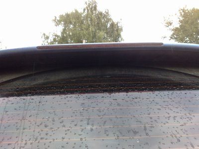

Тада лови
крепёж.jpg [ 147.17 КБ | Просмотров: 20921 ]
ещё _.jpg [ 138.56 КБ | Просмотров: 20921 ]
ещё.jpg [ 139.28 КБ | Просмотров: 20921 ]
Вот.jpg [ 129.21 КБ | Просмотров: 20921 ]
грязновато правда.jpg [ 106 КБ | Просмотров: 20921 ]
поближе.jpg [ 125.75 КБ | Просмотров: 20920 ]
 Заголовок сообщения: Re: Спойлер на СПОРТВАГОН.
СообщениеДобавлено: Вс авг 26, 2012 2:48 pm
Сообщения: 1872
Откуда: КАЗАНЬ,26 лет
Машина: RAV 4
Двигатель: 3S-FE,АКПП
все увидел,+1 за отзывчивость тебе,не в первый раз при чем! я думал он как то по кромке пятой двери должен идти,ан нет (

Не,там зазорчики есть.А ты уже установкой занимаешься?

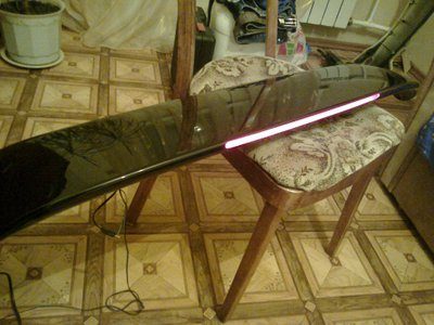

нету,забрал сегодня вот,трещины есть оказалось,лечить его надо и красить,не знай когда руки дойдут,пойду эпоксидки куплю, и фонарик к блоку подключил,че то не фурычит :oops:

фонарик заработал ) фишка закисла )

вообщем все залечено медной проволкой и эпоксидкой,покрашено и ждет выходных чтобы установиться :)

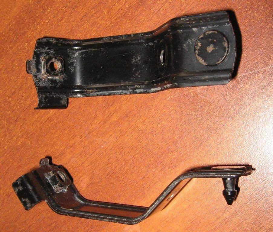

короче спойлер не поставлен,гемор тот еще,под клипсы не правильно разметился,распахал дыры в которых клипсы не держатся :( оказалось нет еще двух креплений,которые по серединке держат,и я понятия не имею как они выглядят чтобы их сделать,если есть у кого не на машине,обмерьте пожалуйста :s_o_s: и еще вопрос к тем кто ставил спойлер на хлопушку кариновскую, как вы закручивали крайние болты под таким углом??

Ты о двух металлических кронштейнах? У меня есть, могу сфоткать, обмерить сложнее, в силу их конфигурации :)

пофоткал чуть чуть
крепёж.jpg [ 78.81 КБ | Просмотров: 20752 ]
крпёж1.jpg [ 83.13 КБ | Просмотров: 20752 ]
скоба.jpg [ 108.87 КБ | Просмотров: 20752 ]
скоба1.jpg [ 89.94 КБ | Просмотров: 20752 ]

вообщем с боковыми креплениями ясно,надо снутри дыру сверлить большую,остается под вопросом эскиз кронштейнов двух :( Пожарник
спасибо тебе!

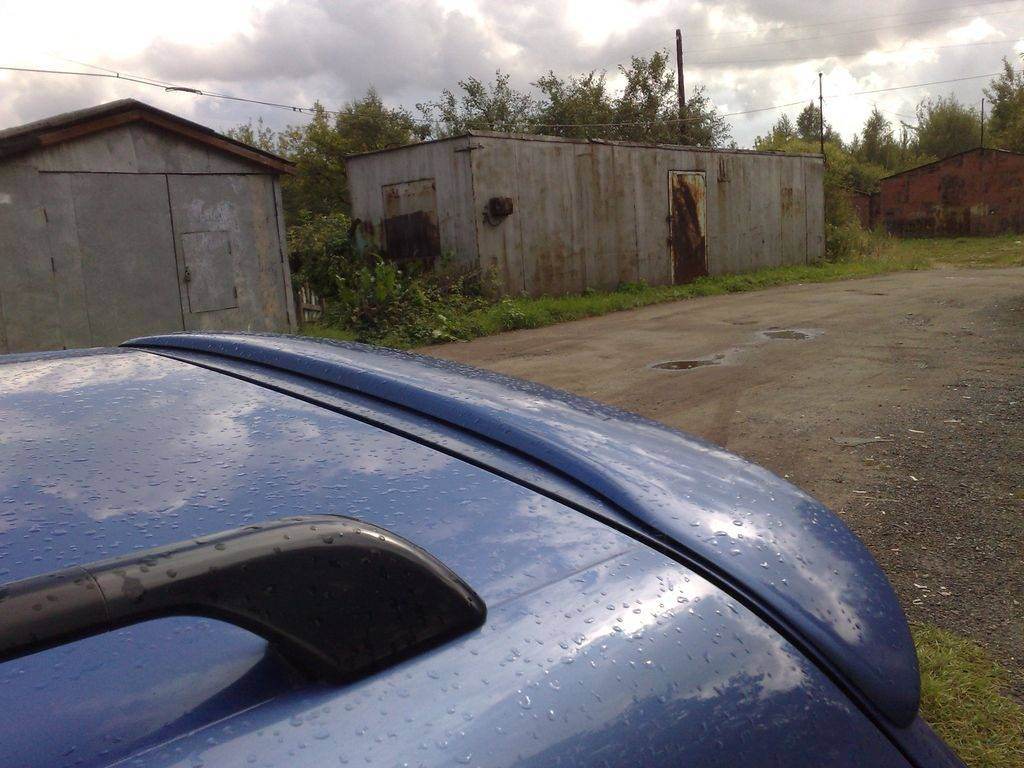

IMG_00181.JPG [ 490.12 КБ | Просмотров: 20687 ]

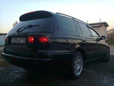

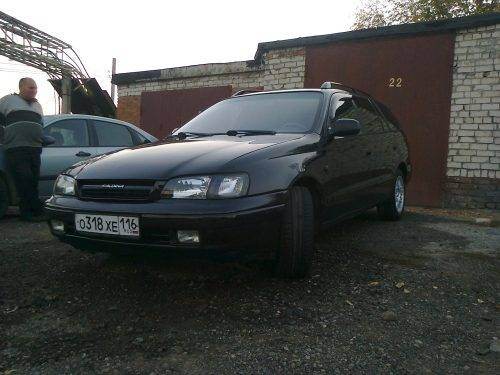

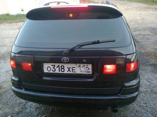

Парни,всем спасибо, вчера поставил без кронштейнов,держится крепенько,не совсем ровно сел,но это мелочи,вообщем вот так все это выглядит,еще решетку новую покрасил поставил
Фото0051.jpg [ 137.08 КБ | Просмотров: 20672 ]
Фото0050.jpg [ 166.45 КБ | Просмотров: 20672 ]
Фото0056.jpg [ 158.33 КБ | Просмотров: 20672 ]

Симпотяжка :co_ol: ..... Жаль, что толку от этого спойлера никакого, только эстетическая :(

спасибо ) ну например фары мне бывший хозя лаком залил,поэтому для меня он полезен ярким стопом,да и зад поинтересней смотрится )

Красапета!Слов нет! :bra_vo: Тоже хочу такую решёточку!
Кстати,есть варианты и "подоконник"замухоморить :D
Ну и ты молодца!В репу НА!За старание! :wink:
