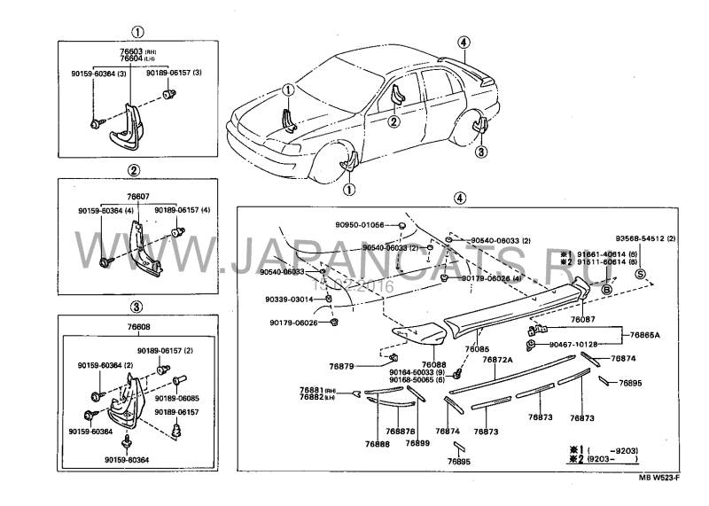

Не могу снять боковые части спойлера, которые на крыльях. Держатся на клипсах как я понял, как их снять не сломав?
СообщениеДобавлено: Вс фев 14, 2016 8:44 am
Боковые прикручены, только один край тот что ближе к двери имеет клипсочку, её лучше выдавить с внутренней части крыла
СообщениеДобавлено: Вс фев 14, 2016 12:05 pm
Сообщения: 317
Двигатель: 4A-FE BOSCH
По экзисту только клипса
CImage.png [ 106.47 КБ | Просмотров: 13929 ]
СообщениеДобавлено: Вс фев 14, 2016 4:47 pm
Внимательней надо быть, на вашем рисунке, чётче некуда, нарисованы гайки.
