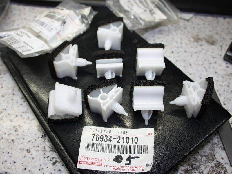

Привет, парни кто может снять схему расположения крепежей на калдовских ОЕМ порогах, с замерами расстояний расположения крепёжных клипс друг от друга и относительно порога кузова? Как вообще крепиться всё это дело? :?
Я думаю многим пригодиться, заранее благодарю.

Прикреплю здесь схемку, которую мне Faranos по количеству крепежей дал
Добавлено спустя 19 минут 59 секунд:
Re: Нужна схема крепления OEM калдо_порогов
Под клипсы 76933-21010 и 76934-21010 пороги вообще-то сверлить надо, но вроде можно и на герметик стекольный посадить, срезав "носик". Фото клипс Faranos
Пороги1.JPG [ 15.92 КБ | Просмотров: 4316 ]
76933-21010.JPG [ 201.28 КБ | Просмотров: 4301 ]
76934-21010.JPG [ 165.82 КБ | Просмотров: 4301 ]
Вот знать бы все расстояния и точки крепления этих всех клипс :ts_ss:

СергейS писал(а):
Мой тебе совет - не сверли пороги. Срезай с клипсы носик, мажь стекольным герметиком и прижми ОЕМ порог к порогу машины. Я прижимал при помоши дощечек, упёртых одним концом в стену гаража, другим к ОЕМ порогу в месте где клипса стоит. Проездил лето, зиму и ни чё не отвалилось, при чём у меня всего по 3 клипсы стоит. 1 раз пришлось правый порог снять - смял о бордюр, за 5 минут отодрал от клея, отрихтовал порог и приклеил обратно. А если будешь сверлить, то придеться рожать новую клипсу - они одноразовые насколько я знаю, ну и лишние дырки в пороге ни к чему.

намаж герметик на кончики клипс и прислони останутся отпечатки там и сверли....
