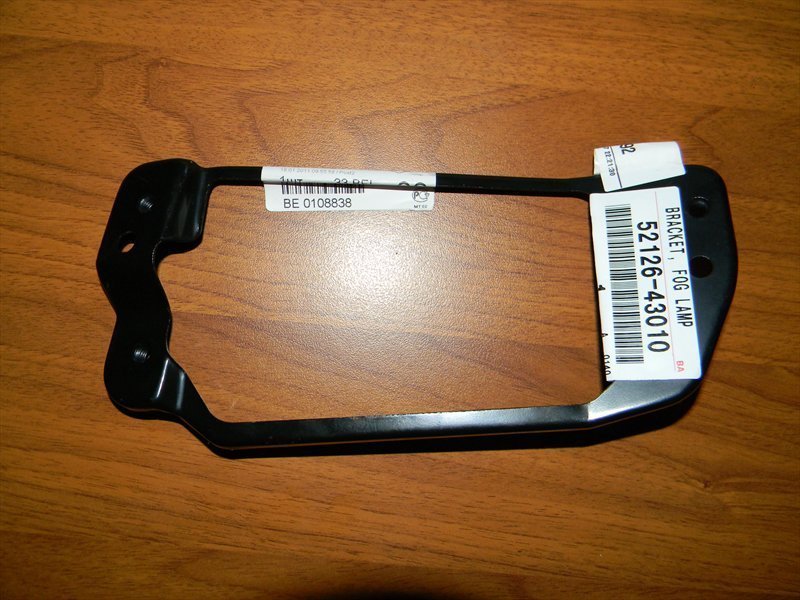

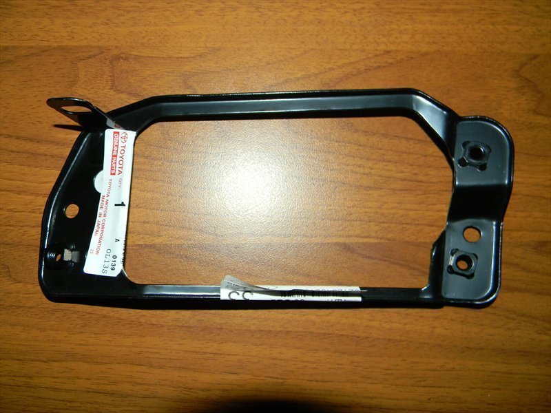

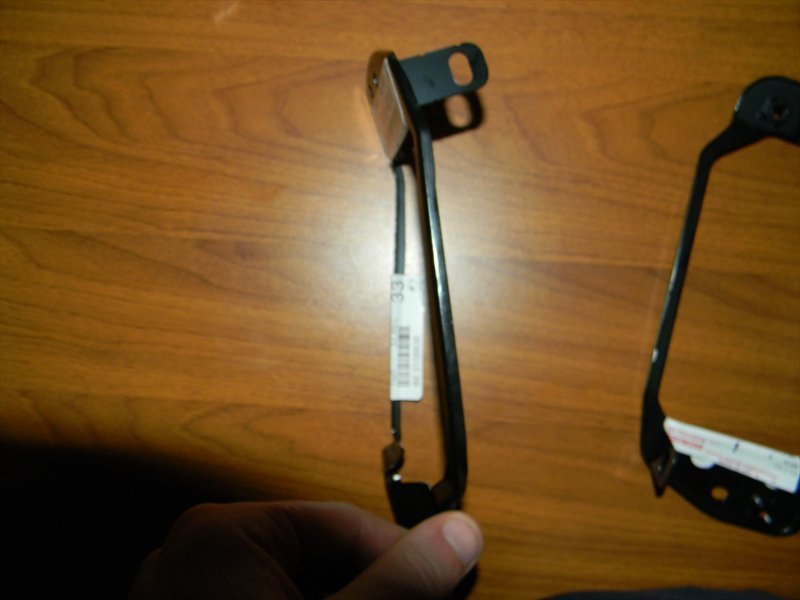

Рамки под туманки приехали, завтра поеду заберать.
Собственно забрал рамки к машине прикинул вроде подходят на выходных попробую поставить туманки.
1.jpeg [ 90.19 КБ | Просмотров: 50219 ]

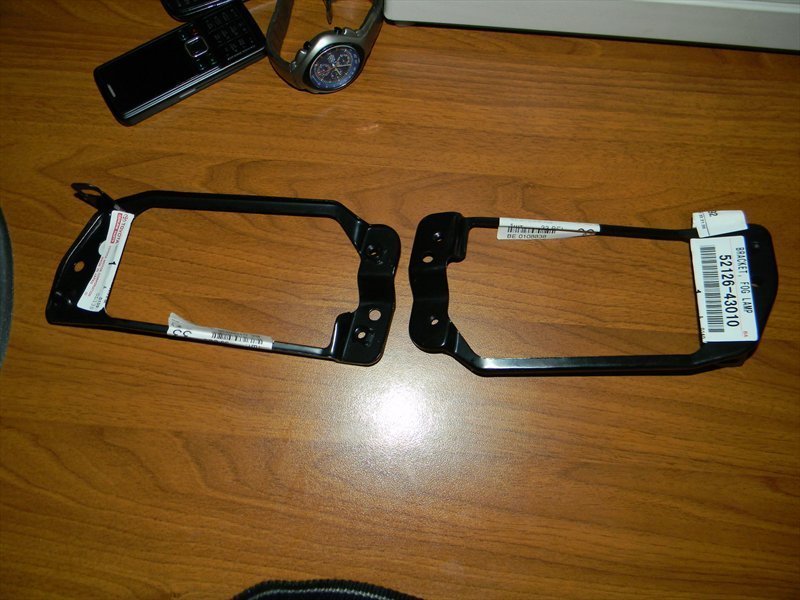

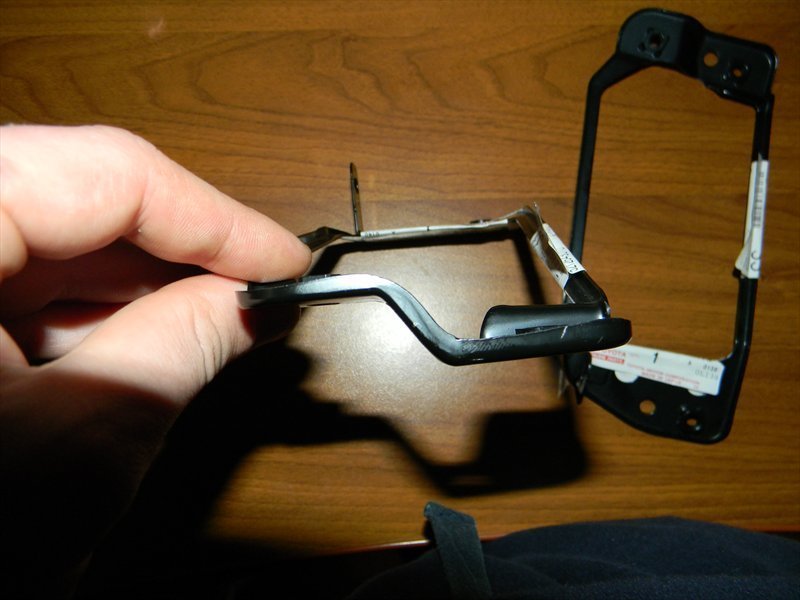

и еще фотки
4.jpeg [ 62.67 КБ | Просмотров: 50216 ]
5.jpeg [ 49.03 КБ | Просмотров: 50215 ]
