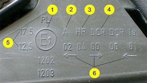

Давайте рассмотрим пример расшифровки маркировки нанесенной на корпус или стекло фары головного света.
markirovka-far.jpg [ 47.86 КБ | Просмотров: 45756 ]
1. Знак международного утверждения и код страны, его выдавшей. Соответствующая маркировка, обозначающая тип фары (внешнего светового прибора), а также знак официального утверждения (состоит из круга, в котором проставлена буква «Е», за которой следует номер страны, предоставившей официальное утверждение, и номера официального утверждения) наносится на рассеивателе фары и на корпусе фары, если рассеиватель может быть от него отделен. В США фары маркируются аббревиатурой «DOT» (Department Of Transport/Министерство транспорта), а «европейские» – буквой «Е» в кружочке с цифрой – кодом страны, где фара одобрена для использования («Е1» — Германия, «Е2» — Франция, и т.д.).

2. Предназначение фары
A: Боковые фар
B: ПТФ
C: Ближний свет
R: Дальний свет
CR: Ближний и дальний свет
C/R: Ближний или дальний свет
3. Регламент ламп H4
HC: Галогеновые лампы ближнего света
HCR: Галогеновые лампы ближнего и дальнего света
HC/R: Галогеновые лампы ближнего или дальнего света
4. Маркировка фар для ксенона
DC: Ксенон ближний свет
DR: Ксенон дальний свет
DC/R: Ксенон ближний или дальний свет
5. Освещенность
Люксы: 7.5; 10; 12.5; 17.5; 20; 25; 27.5; 30; 37.5; 40; 45; 50.
6. Направление движения
Если на фаре стоит стрелка, то такая фара предназначена для левостороннего движения, если стрелки нет – то для правостороннего. Если стрелка двухсторонняя, то фара годится и для лево-, и для правостороннего движения.
