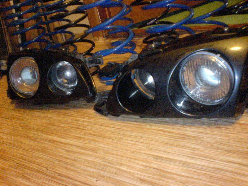

вообще давно идея в голове летает сделать "свои стекла". идея такая: лепиться корпус (вообще была мысль изготовить матрицы и отливать "рамку" фар) а сверху ставить поликарбонат.
на фото ниже пример, это сделано на хонде цивике, мне кажется что это человек сам делал, когда устанавливал линзы.
корпус можно и самому слепить (стекловолокно+эпоксидка, думаю технология многим известна), но если сделать матрицы и заливать жидким твердеющим пластиком, как пример http://www.youtube.com/watch?v=p7QqiYF53LY , то это можно на поток поставить. это будет дешевле чем отдавать 3000 руб

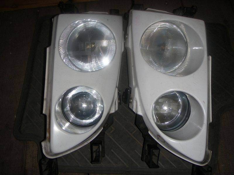

Типа того, по фоткам видно что использованы родные корпуса а накладки 100% вакумная формовка.
Только из АБС пластика.
