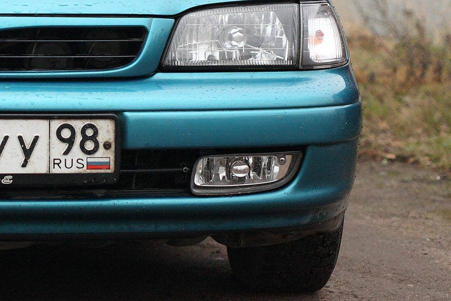

Если не трудно, можно сделать фото "в лоб" на уровне номера. спереди есть фото, но ракурс чуть не понятен, высоко.... немного пониже бы, чтоб линия глаз была на уровне номера или низа бампера.... просто хочется увидеть верхнюю границу противотуманки посадочного места бампера. сверху немного все таки непонятно и всей картины не видно. еще вроде уголок чуть все таки у ПТФ скругленный, поэтому не 1 в 1 повторяет форму родных ПТФ. Но в целом очень гармонично смотрится.
Автор:  Dimasss [ Пт ноя 23, 2012 6:09 pm ]
Заголовок сообщения:  Re: Установка Противотуманок от Sonata IV. Фотоотчет by Dim
IMG_3132.JPG [ 233.59 КБ | Просмотров: 19614 ]
