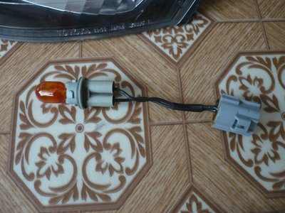

Короче купил я 16-ти ватные лампы и покрасил их смесью цапонлака жёлтый+красный,окунал в смесь,давал стечь излишкам и сушил феном,только сушить без фанатизма,а то пузыри появляются.А из старых патрончиков сделал разъёмы. :?Перед этим ставил покупные оранжевые 5-ти ватки,светят очень слабо. :(
P1040509.JPG [ 185 КБ | Просмотров: 11209 ]

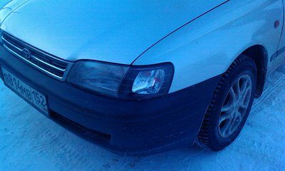

Поставил.Лампы 16-ти ватки видно хорошо. :) Но вот фарки на фоне поворотников стали смотреться убого. :?
IMAG0180.jpg [ 328.7 КБ | Просмотров: 11143 ]

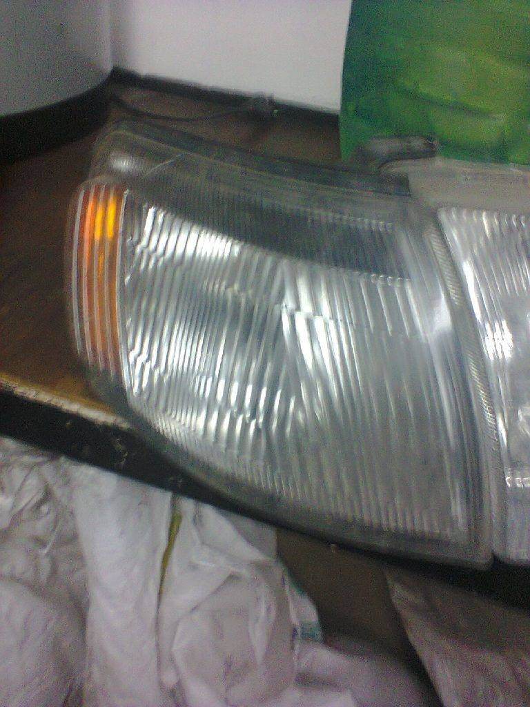

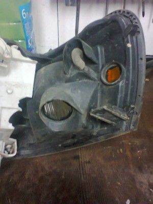

Треснуло крепление переднего левого поворотника, теперь он болтается слегка. Есть возможность поставить габариты от Короны (на фото), но что-то не могу понять - вроде на Карине лампа вставляется как бы сзади горизонтально, а тут, судя по фотке, как-то снизу. Ну и плюс нравится "габаритная" желтая секция... В общем вопрос - как такие поворотники встанут? Нужны ли будут какие-либо переделки конструкции?
Актуально до завтрашнего утра, человек придержит их для меня, иначе продает...
gab1.jpg [ 274.44 КБ | Просмотров: 10405 ]
gab2.jpg [ 235.52 КБ | Просмотров: 10405 ]

Ставил я себе такие ,но хрусталь.Насчет размещения ламп не знаю-все встало как надо. С проводами только пришлось "поковыряться",чтоб правильно лампочки моргали потом.

В каком смысле поковыряться с проводами? Мне главное сначала установить туда поворотную лампу, надеюсь, цоколь подойдет... А потом уже руки дойдут до маленькой габаритной лампы...
