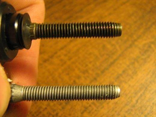

Не надо снимать стекла. Выкручиваешь винт регулировки, предварительно его обсверлив. На нем левая резьба. Пластиковая защелка остается в фаре, в нее потом и вкручиваешь корректор. На нем правая резьба, но по пластику значения не имеет, садится хорошо. У меня был 8-ми контактный корректор. Правда, наверно, секло все равно снимешь, только для того, чтоб крошки пластика вымести с отражателя и обратной стороны стекла.

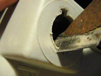

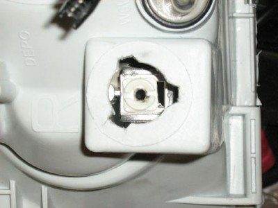

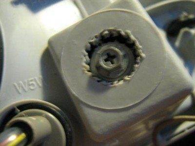

Готовил фотоотчет по этому поводу, но не успел выложить. Так что держите:)
1. Сначала обсверливаете винт,
2. потом его вынимете и ровняете отверстие, напильником/наждачным камнем.
3. Далее ножом вырезаются "усики", причем там 2 усика конусных, а один прямоугольный
4. Вкручиваете корректор.

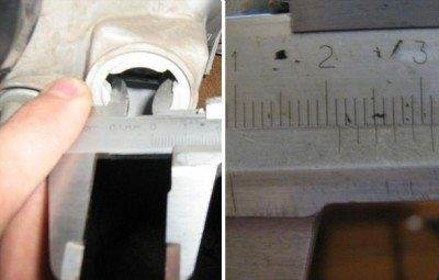

Добавлено спустя 6 минут 19 секунд:
Вот готовое и внутри видна пластиковая заглушка, в которую вкручивается.
