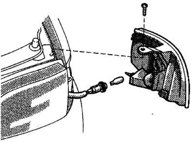

СообщениеДобавлено: Вт ноя 01, 2011 6:30 pm
поворотник
foto-12-31xx.jpg [ 121.85 КБ | Просмотров: 14560 ]

а дальше тяни его вперед сильно. там защелка такая в самой фаре и поворотник нижним краем в нее вставлен. вырывается с трудом, тяни смелее!:)

кстати у меня на новом поворотнике депо лево(т.е как на картинке), есть еще одно ушко крепления под болт снизу-сзади поворотника, вот я и думал может они разные бывают...
завтра сниму, напишу как было.

правильно, как на картинке...
