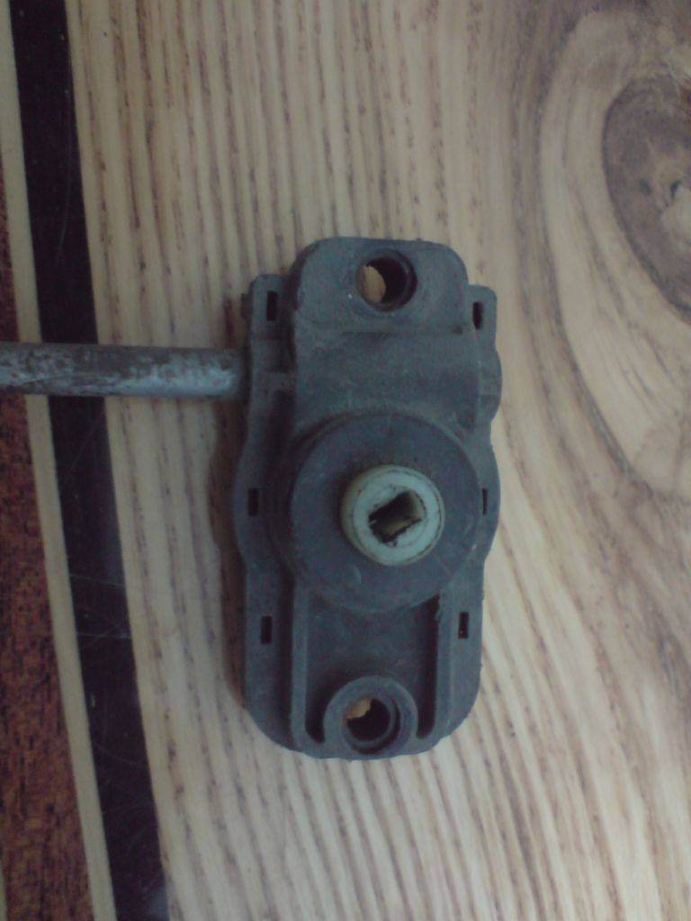

Автор:  sol-minor [ Сб июн 01, 2013 9:21 pm ]
Заголовок сообщения:  Re: КТО ПОДСКАЖЕТ регулировка фар DEPO???
У меня прокручивается регулировочный болт эл.корректора
Комментарий к файлу: Сам корректор
DSC00526.JPG [ 224.95 КБ | Просмотров: 12839 ]
А вот сам болт,как
Комментарий к файлу: Регулировочный болт
DSC00532.JPG [ 236.25 КБ | Просмотров: 12839 ]
я понял там пластмассовый кардан проскакивает, была мысля шуруп взять больше и затянуть болт крепко,но может кто-то решал проблему проще ?
Автор:  sol-minor [ Вс июн 02, 2013 2:18 pm ]
Разобрал я этот механизм,смазал перемазал, не помогло, так как механизм пластмассовый и старый,грани стёрлись, проскакивает. Накидным буду регулировать
