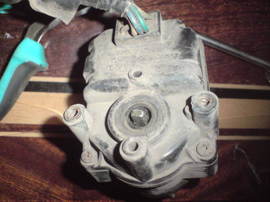

СообщениеДобавлено: Сб июн 01, 2013 9:21 pm
Сообщения: 679
Откуда: Алматы
Машина: Caldina АКПП 4WD
У меня прокручивается регулировочный болт эл.корректора
Комментарий к файлу: Сам корректор
DSC00526.JPG [ 224.95 КБ | Просмотров: 12825 ]
А вот сам болт,как
Комментарий к файлу: Регулировочный болт
DSC00532.JPG [ 236.25 КБ | Просмотров: 12825 ]
я понял там пластмассовый кардан проскакивает, была мысля шуруп взять больше и затянуть болт крепко,но может кто-то решал проблему проще ?

Разобрал я этот механизм,смазал перемазал, не помогло, так как механизм пластмассовый и старый,грани стёрлись, проскакивает. Накидным буду регулировать

Сегодня предстоит такая же задача.. Светили фары прям под ноги. Стали поднимать, правая норм, а на левой фаре этот регулировочный болт сначала нормально крутился, а потом стопорнул и ни туда, ни сюда.. :bomb:
В итоге машина косоглазая, как будто на 45 градусов свет пошёл, ближний прям на встречку, вверх и влево , дальний наоборот вниз и правее, по диагонали :-facepalm-:
Оч странно, потому что болт влево-вправо не участвовал в этой "регулировке"

Ниче странного, при небольших регулировках он не мешает.
Если сильно перекручено то обязательно потянет в сторону.

в итоге фара была побеждена)))
шестерёнка там, действительно, не из сильных
