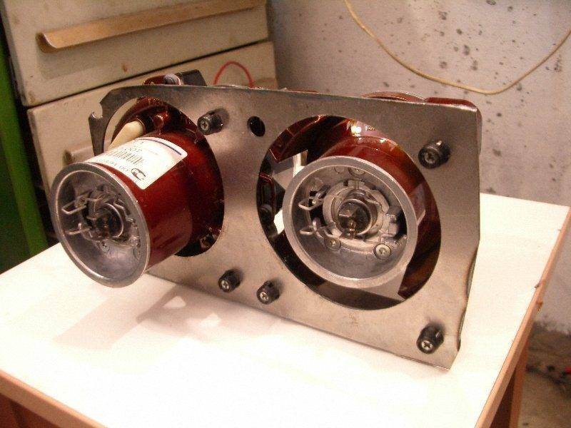

Фото отчет по модулям в хрустале

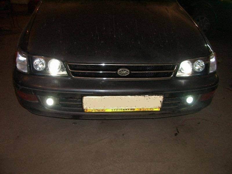

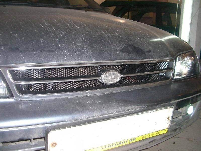

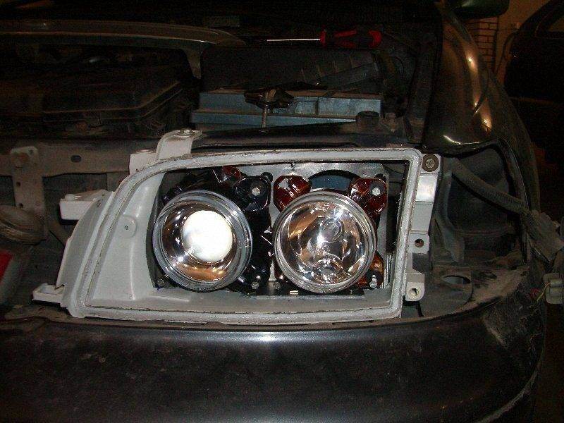

:twisted: Вот так все получилось оттюненая решетка и фарки
Комментарий к файлу: Вот это авто на финише с решеткой и фарами

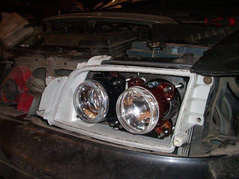

1.JPG [ 85.31 КБ | Просмотров: 10721 ]
Комментарий к файлу: Вот такая получилась решеточка
2.JPG [ 124.99 КБ | Просмотров: 10714 ]

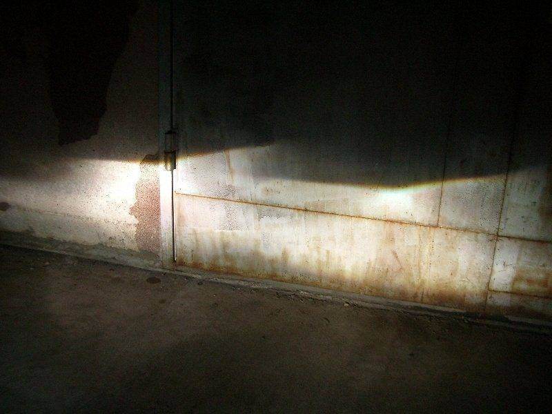

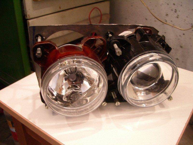

Комментарий к файлу: Свет ближний после финишной регулировки
3.JPG [ 392.41 КБ | Просмотров: 10707 ]

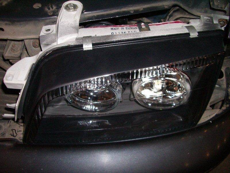

4.JPG [ 80.46 КБ | Просмотров: 10724 ]

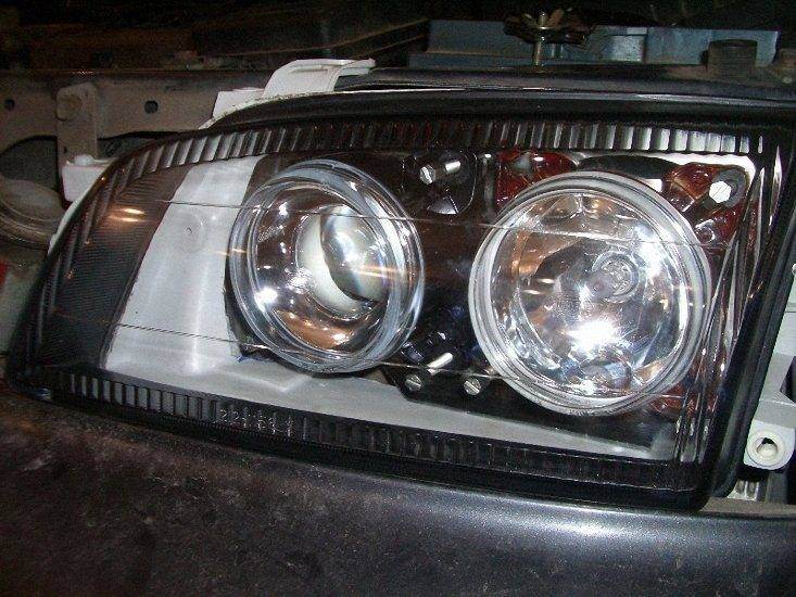

Комментарий к файлу: Стекла ставил на штатные защелки 2 сверху и две снизу обсалютно удобно даже на прикрученной фаре
5.JPG [ 471.79 КБ | Просмотров: 10716 ]

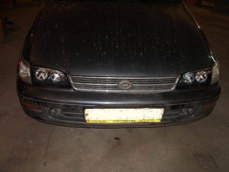

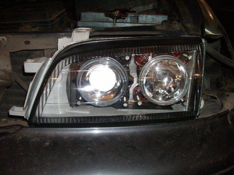

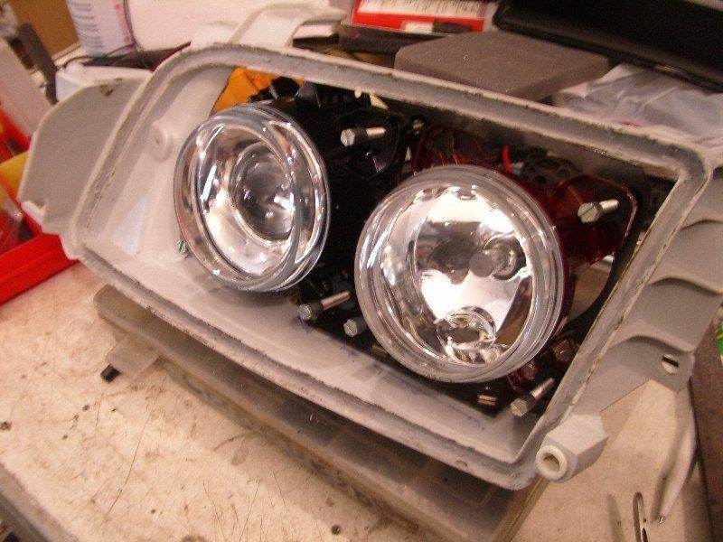

Комментарий к файлу: Сначала регулировка потом напяливание стекол
6.JPG [ 414.56 КБ | Просмотров: 10712 ]

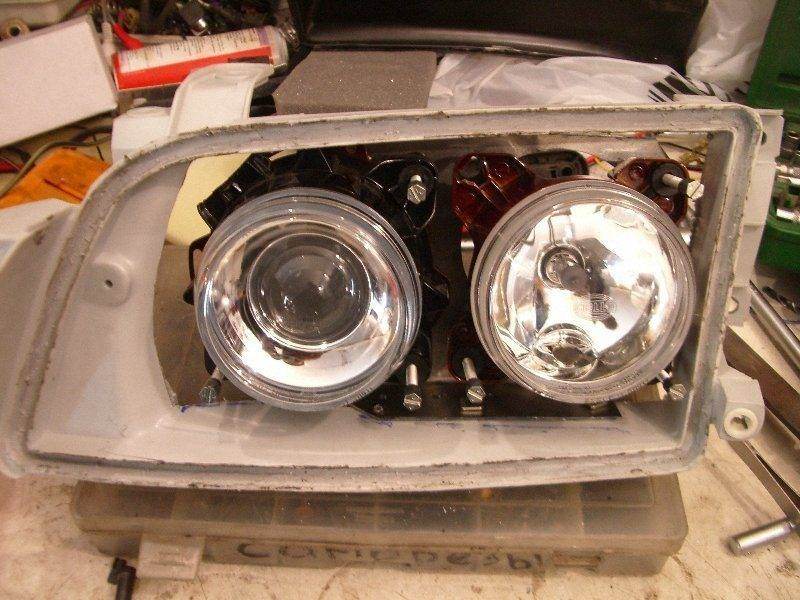

Комментарий к файлу: Крепил изделие на 3 болтика с плоской шляпкой это болт решетки радиатора от тазика а на верху две активаторные планки в распор
10.JPG [ 450.37 КБ | Просмотров: 10711 ]

Комментарий к файлу: Внедряем модуля на свои рабочие места я делал ближний во внутрь для удобства регулировки изнутри так как модуль ближнего дленнее и даже замена ламы превратится в последущем в гемор
13.JPG [ 428.41 КБ | Просмотров: 10711 ]

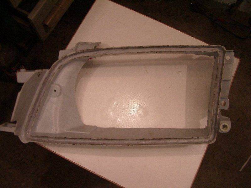

Комментарий к файлу: С помощью его же доробатываем заготовку по внутреннему периметру фар. Не в коем случае не делайте в зеркальном отображении 2 шт. так как телевизор на наших авто по отверстиям разный и не хрена не семетричный . Это была моя первая ошибка в левой стороне от

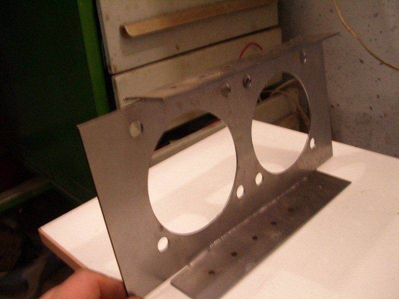

15.JPG [ 455.11 КБ | Просмотров: 10705 ]

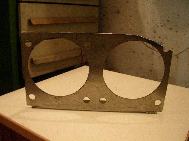

Комментарий к файлу: Берем заранее померенную и изготовленыю жалязяку (если надо могу дать четеж только в личку)
16.JPG [ 377.52 КБ | Просмотров: 10711 ]

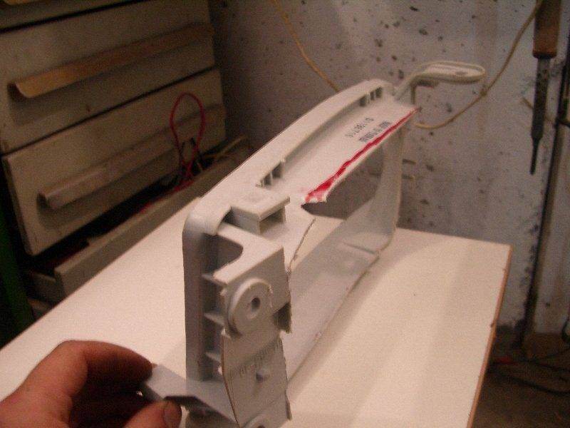

Комментарий к файлу: Отрезаем филейную или тыльную часть фары
17.JPG [ 388.18 КБ | Просмотров: 10708 ]

Стекляшку фары приклеил или на защелки посадил?

Шикарно получилось :twisted:

Зачетно. Есть вопросы.
1. сколько обошлись модули?
2. если стекляшку приклеил, то как чистить стекло, ведь задней части нет, а грязь 100% попадать будет.

Стекляха сидит прочно на защелках, так как невозможно вычистить весь герметик, они плотно залазят и на зацепках крепко сидят.
Пришлось снимать стекла второй раз снимал, не снимая фар при снятом повороте все доступно
Модуля в москве 1000р шт
в питере 1200р дальний 1390 ближний
Принципе если не жалко пару дней и 5 тыров все реально
