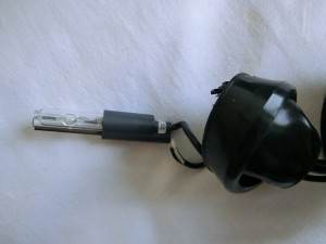

А можно ли найти качественный аналог подобным лампам для би-линз?
http://media2.24aul.ru/imgs/555add361252081284d0d09e

Fritz писал(а):
все китайские гавно?
почти да
Fritz писал(а):
что-то вроде списка нормальных ламп?
Все оригинальные серьезных производителей PHILIPS, OSRAM
+ китайские с ОРИГИНАЛЬНЫМИ горелками PHILIPS, OSRAM - у нас они называются Contrast Favorit
http://www.xenon.co.ua/product_39.html

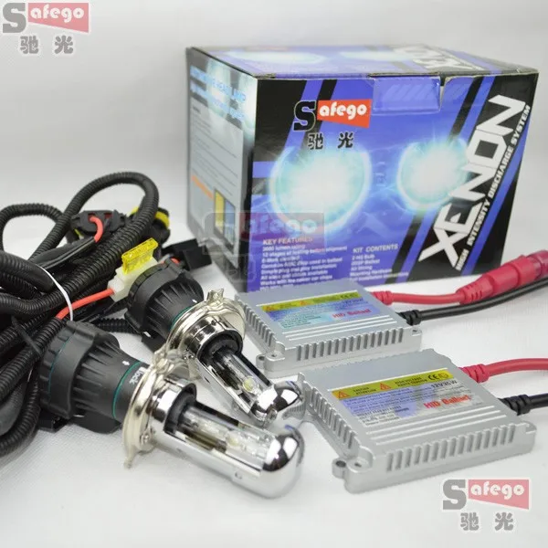

ZOORG писал(а):
что это такое? как выглядит? принцип работы? поподробнее бы
Например такое https://www.aliexpress.com/item/1set-12v-35w-car-light-source-H4-xenon-H4-3-H13-H13-2-9004-9004-2/1780883010.html?spm=2114.13010308.0.0.wmDgdh
Это не реклама! :)

СообщениеДобавлено: Ср окт 19, 2016 8:57 pm
Сообщения: 412
a_berger
получается это обычный ксенон, его надо по фен шую ставить :roll:
поправлюсь, его надо ставить в оптику предназначенную для ксенона

a_berger писал(а):
Например такое
Такое ни когда не бери! Будешь всех слепить колхозным ксеноном. Нужны линзы

Серрегга
Можно же фары по-человечески настроить.

a_berger
Такие не настроишь. Можно настроить линзовые.

a_berger
понимаешь, как бы объяснить, галогеновые лампы имеют свой пучек света, по которому и настроены наши отражатели в фаре, а газоразрядные (ксеноновые) имеют совсем другое свечение, тем более они еще БИ, то есть меняют его путем изменения пучка света, поэтому их совсем нельзя ставить в простую оптику для галогена, а только в оптику предназначенную для ксеноновых ламп. вот как то так :?
Нельзя! Я тут где то много писал про кривизну этих ламп, они не поддаются настройке! лампы только с оригинальными горелками Филипс, Осрам, или др. оригинал.

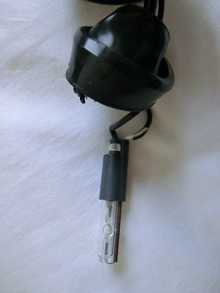

парни а никто не знает, где найти такие лампы по адекватной цене? Лампы для 3G - линз
10.jpg [ 331.54 КБ | Просмотров: 16676 ]

Sanchis85
https://www.ulmart.ru/goods/1030887
