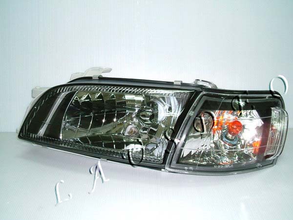

To pp7: Скажи зачем тебе 2 отражателя на лампе и на фаре? На фаре он уже есть. А на лампе он стоит для того чтобы можно воткнуть в фару без отражателя. Приезай на встречу как соберёмся я тебе свои покажу!
[img]http://www.carina-e.ru/vanilla_pics/Фары.JPG[/img]

коро4е, лампа в фаре должна светить вверх и отражатся как ближний - в низ, 4тобы был угол - как ты назвал треугольники, а если она светит и вверх и в низ, как при дальнем свете то и будет пятно. Вот, рисовал быстро но понятно вроде, жолтая лампа, синее свет схемати4ески, 4ёрное - отражатели. а если без отражателя возле лампы то будет просто пятно как в фанарике. 4то у тебя там с отражателями намудрено я не пойму... либо они есть но далеко, либо 4асти4но с обоих сторон свет закрывают...

Принцип работы фар разный. В старой фаре у тебя роль рассеивателя играли насечки на стекле, а в новои конструкция самого отражателя. Грибок рассеивателя занимается правильным рассположением поучка света по отражателю. Так что сними ложку и должно всё нормально быть.

ден, я сей4ас езжу без стекла, то4ней с орг стеклом вместо нормального. так вот у меня без стекла рисунок по4ти правельный, единственное хвоста на обо4ину нету. А так не слепит встре4ных, верх обрезан. Ближний дальний формируется в обоих етим отражателем. Насколько я понимаю. Нес4итая линз, там шторка или вообще разные фары.
