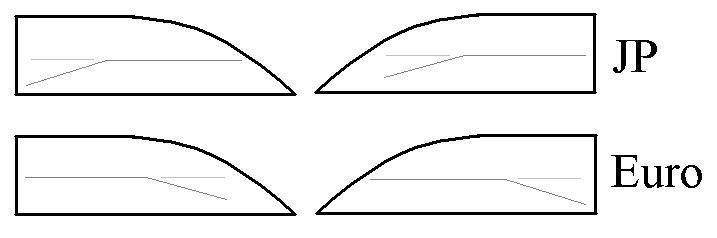

portmen, у рифленых фар точно отличается стекло, т.к. оно формирует "галку". Возможно рефлектор тоже участвует.
У прозрачных фар рефлектор точно другой формы, т.к. там "галка" формируется только им.
Нашел во дворе японку с рифленой фарой, сопоставил стекло с европейкой. То, что получилось схематично изобразил на рисунке.
Можно сделать вывод, что за формирование "галки" отвечает нижняя часть стекла и/или дефлектора. Соответственно форма нижней части японского и европейского дефлекторов должны отличаться. Во всяком случае, для прозрачной фары.
Комментарий к файлу: Примерный рисунок рифленых стекол.
galka.JPG [ 17.41 КБ | Просмотров: 3299 ]

Отвечаю на свой же вопрос (может кому пригодится)...
Фары KARELLO для автомобилей с левым рулем от праворульных имеют отличия в рисунке стекла, так как очень наглядно показал Nick_Smith.
Сама фара имеет незначительное отличие в посадочном месте корректора и, что для меня было решающим фактором, в месте крепления цоколя лампы есть пластиковая вставка, с буквой Е для евросвета и с буквой Н для японского переставляются элементарно.
Всем, кто отозвался спасибо!
