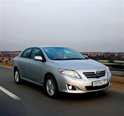

Фоток у меня нету, мы разговаривали о моих туманках, он мне их просто показал.
Внешне выглядят как чуть синеватые круглые линзовые туманки с крепежом.
Светят по его словам очень хорошо (верю, линза это действительно хорошо).
У него остались с его японки короллы.

Мне показалось что типа такого. Но нуно смотреть каждому.

Круглые?

а я так и написал в посте: "синеватые, круглые, линзовые"
