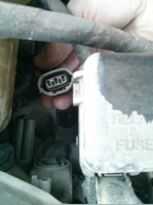

СообщениеДобавлено: Сб апр 25, 2020 4:39 pm
Сообщения: 990
Откуда: Томск
Двигатель: 3S
пермяк
вот фото фишек
321.jpg [ 80.16 КБ | Просмотров: 20743 ]
 Заголовок сообщения: Re: Корректор фар
СообщениеДобавлено: Сб апр 25, 2020 6:09 pm
Сообщения: 4546
dess_ik писал(а):
вот фото фишек
Это колодка для подключения 3-х пиновых Бошевских эл.корректоров, такая же колодка идёт на генератор :) .
