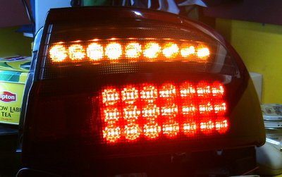

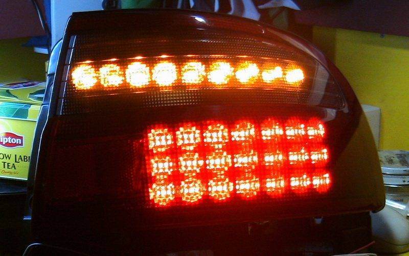

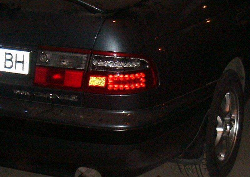

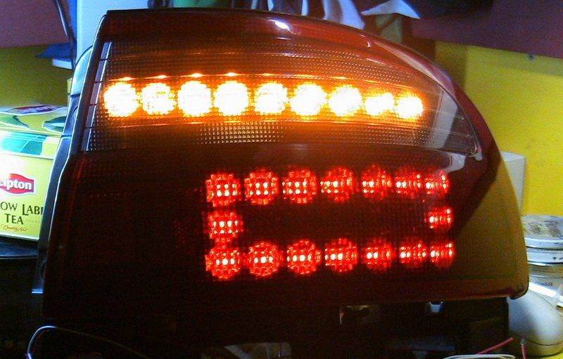

В секции СТОП первые 9 точек светят через катафот и слегка размазываются,
Вопрос в том сколько линий оставить в секции поворота (там 2 линии по 8) на первой фотке светит две на второй одна.
И каким макаром реализовать свечение СТОП\ГАБАРИТ, какой рисунок будет интерестней две крайних линии или прямоугольник. Причем режим габарит будет в пол накала а стоп вся секция на полную мощь.

На мой вкус поворотники лучше в 2 полосы, а вот СТОП0/Габарит, я бы сделал габарит с право с дырочкой посередине как на 2 и 3 фотке,а стоп с право под катафотом! ты лучше скажи как обманишь реле поворота, чтобы не моргало сильно часто?
И как тебе удалось разобрать фару?
Давно об этом думал, не знал как!

Реле обмануть достаточно просто, есть два пути.
Поставить вместо штатного(механического), электронное реле без контроля исправности ламп или ставить шунтирующий резистор стеклянный на 5-10 ватт 5-8ом паралельно секции поворота.
Две полосы в повороте конечно жирнее но учитывая себестоимость точки почти в 2уе то и одного ряда вполне достаточно.
Разбирал нагревая строительным феном по тыльной стороне фонаря предварительно выкрутив фиксирующие шпильки(шурупчики). Точно также разбираются и передние фары.

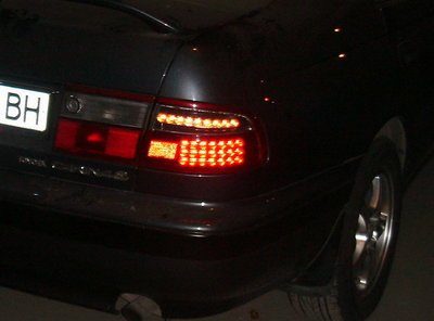

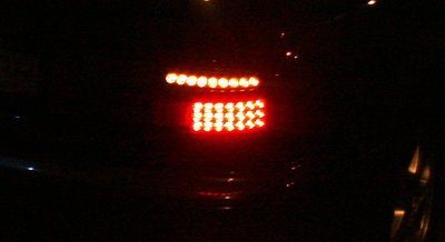

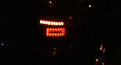

Вот какие получились внешние фонари на седан.
На фотах режимы поворот + стоп и поворот + габарит, габарит 50% яркости, стоп 100%.
IMG_1620.jpg [ 171.07 КБ | Просмотров: 10806 ]
IMG_1633.jpg [ 160.98 КБ | Просмотров: 10806 ]
1993 4A-FE LB Japan Red Wagon

IMG_1680.jpg [ 133.69 КБ | Просмотров: 10539 ]
IMG_1669.jpg [ 135.23 КБ | Просмотров: 10539 ]
IMG_1651.jpg [ 156.26 КБ | Просмотров: 10539 ]

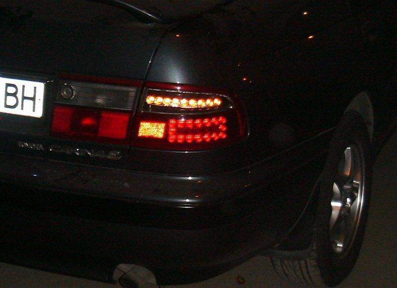

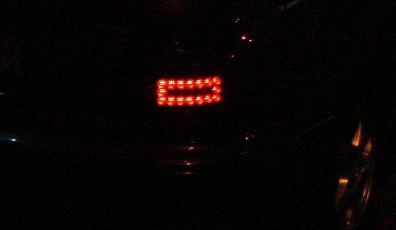

еще
00IMG_1678.jpg [ 96.52 КБ | Просмотров: 10539 ]
00IMG_1663.jpg [ 88.6 КБ | Просмотров: 10539 ]
00IMG_1648.jpg [ 89.27 КБ | Просмотров: 10539 ]

Шикарно) Разве что в Габаритах я бы с наружней стороны средний диод выключил) чтоб как скобка было..

Рисунок габарита по пожеланиям, хоть в шахматном порядке.
