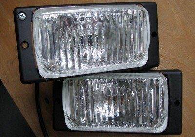

Собрался купить противотуманки (десяточные), но в магазинах нашел только подделки "типа Бош". Заказал наложенным платежем в http://www.avtozapchasty.ru/ Это фотки настоящих фар "Автосвет- 202.3743", а левые я не фоткал.
Фотки тут: http://photofile.ru/users/alexalexeev/150473975/

СообщениеДобавлено: Чт июн 17, 2010 12:02 pm
АлАлекс писал(а):
подделки "типа Бош"
Почему думаешь, что это пордделки? Это может быть российский, рязанский Бош.

Почему думаешь, что это подделки?
Вот я фотки настоящих "Автосвет" и сделал. А на подделках информации почти нет, буквы русские корявые и стекло тоже на одной недоделанное.
Carina E 09/1995, цвет белый, лифтбэк, 3S-FE, МКПП. Установлено ручное управление.
СообщениеДобавлено: Чт июн 17, 2010 1:06 pm
Тогда всё ясно. :-)
А то на фотке-то нормальные фарки. :-)

АлАлекс, это у тебя не подделка БОШ, а самые что ни на есть Киржач для Шевроле-Нивы, там на стекле клеймо стоит "(К)", сзади как раз крепеж такой как нужен, эти можно вставить в переходные рамки и закрепить, выглядеть будет нормально (смотри на 34 странице, я там делал, вот ссылка http://carina-e.ru/viewtopic.php?t=102& ... &start=825 )...
только у меня правда цоколь был Н1, у тебя Н3...
если хочешь убедится, хороши они или нет, вставь лампочку Н3 и от 12 вольтовой батарейки или ночью или в гараже посмотри как светят... думаю они должны нормально светить..
Я так и сказал - "Автосвет", торгуют, возможно от завода. А подделками все магазины завалены, я и не стал больше искать и заказал наложенным платежем по почте. 554 (277х2) руб + 300 руб (доставка, упаковка и услуги почты за заполнение квитанции по отправке денег).
И фотки сделал, чтобы другие глянули как выглядят настоящие.
