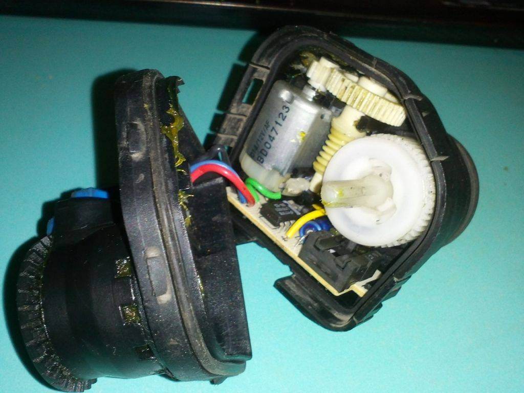

Всем добра!Вобщем купил корректоры 3х контактные Бошевские,вся проводка на машине была,подключил к фишкам их колесико кручу моторчики жужат в корректорах а их штоки не крутяться,что за дела думаю ,отсоединил заднюю крышку корректора с шестернями ручной регулировки ,кручу снова колесико шток крутится!Посмотрел на шестерни штока там все как то по хитрому сделано,шток держишь а шестерня вокруг него крутиться.Помогите разобраться а то боюсь поломать все.И еще скажите как вставить корректоры в фары,просто вставляются или закручиваются?фары TYC рефленые типо под оригинал...

По моему закручиваются...
иначе как на резьбу насадишь?
Не, ну можно просто поставить а потом синим болтом регулировочным покрутить и насадит на резьбу.

у меня коректор садится на регулировочный шток и крепится саморезом к корпусу фары
там есть небольшое углубление но резьбы я там не видел

Все разобрался, установил все работает!
