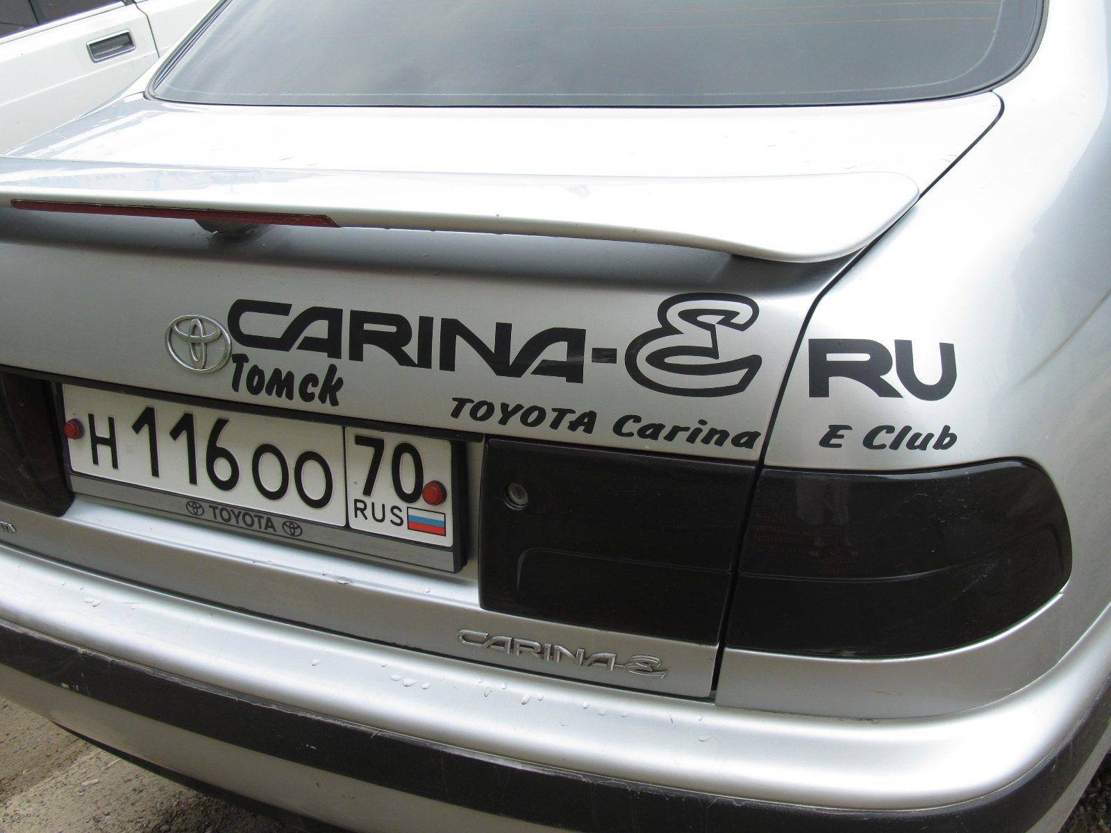

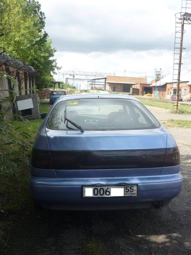

Ну вот у меня уже на бывшей каришки был лак.

Это п..ц просто. Красиво разве или круто???
СообщениеДобавлено: Сб авг 18, 2012 9:04 am
Sania006
Мдя... :-facepalm-:
СообщениеДобавлено: Сб авг 18, 2012 9:15 am
Сообщения: 1468
Молотка просит этот лак.

не дай Бог тебе въедут в зад и виновник скажет что не видел фонарей или стопов в лучшем случае сделают обоюдку... а так могут тебя обвинить за переделку световых приборов! мне однажды в копейку въехала волга и первое что проверил ГаИшник мои фонари с стопы...

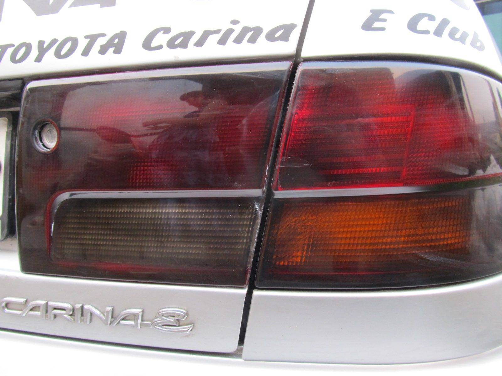

ну че накинулись то :) мне по вашему делать больше нех,сидеть фары лаком обливать,сие чудо досталось от прошлого хозяина :) смыть пробовал с краешку,не выходит ) а комплект фар это,денег стоит..
Добавлено спустя 3 минуты 18 секунд:
я кстати тоже переживал по этому поводу, и так и сяк крутил,потом забил,ночью прекрасно все видно,а днем есть дублер на стекле,а еще ко мне едет спойлер со стопом,будет аж 4 огонька терь загораться :?

Берешь наждак три тысячи и с водой шкуришь, потом полуторной, потом нулевкой полируешь, затем пастой для пластика полируешь финально, можно ГОИ, она универсальная, можно 3М.

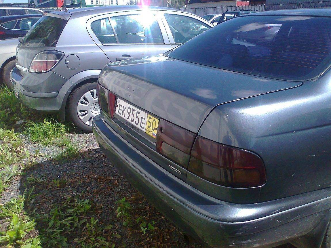

почти год ездил на тонированных лаком фонарях, тут перед ТО руки наконец дошли зачистить этот технически бесполезный тюнинг.
Хватило меня только на 3,5 часа :D и то последние 1,5 часа жена помогала
наждачка в 2000, ведро с водой, полироль и наждак из паралона
В общем на ТО не прикапались :? :ti_pa:

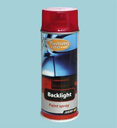

Seg@ для снятия лака, есть растворитель-спрей, обычно от того же производителя. испытан на личном опыте, очень хорошо очищает.

распыляешь спрей и протираешь тряпкой/ветошью, очень хорошо всё отходит....
я сначала решил 646 растворителем... не помогло... потом уайт-спирит... тоже практически ничего не отмыл.. ну и потом решил все таки скататься в магазин и купить тот самый растворитель от производителя... эффект поразил.... 1-2 минуты и фонарь чистенький, как до покраски.

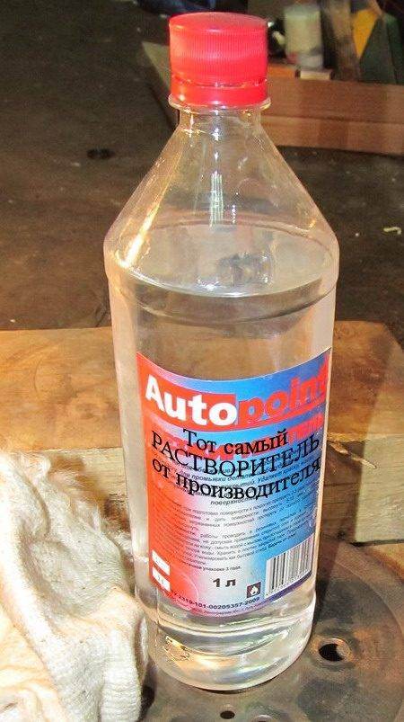

Хорошо бы узнать что за фирма и как называется болончик.. :)

вот в таких, фирма MOTIP

как-то так :D :lol:

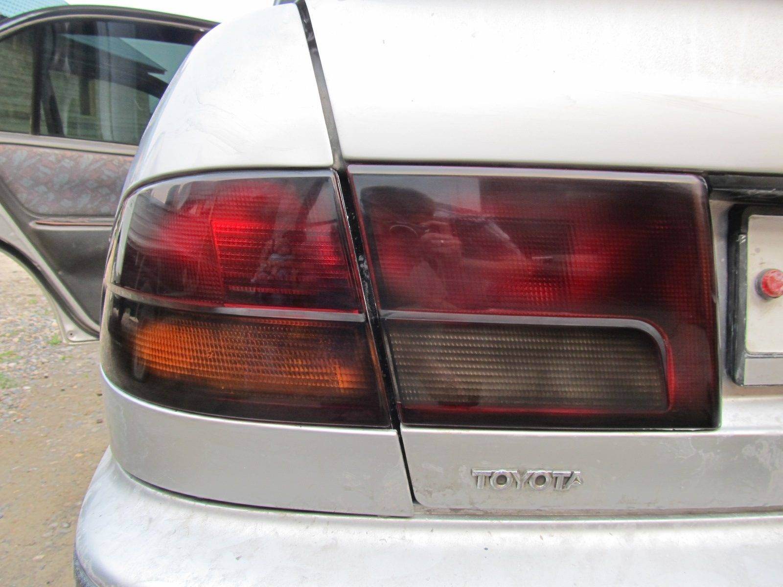

Всем :pri_vet:-: ,кто знает как можна от танировки на задних фонариках без последствий избавится?

Лучше отдайте в шлифовку. Иначе просто испортите фонари и придется покупать новые.
А шлифовка, не только поможет справится с тонировкой, но еще и придаст почти новый вид фонарям.
