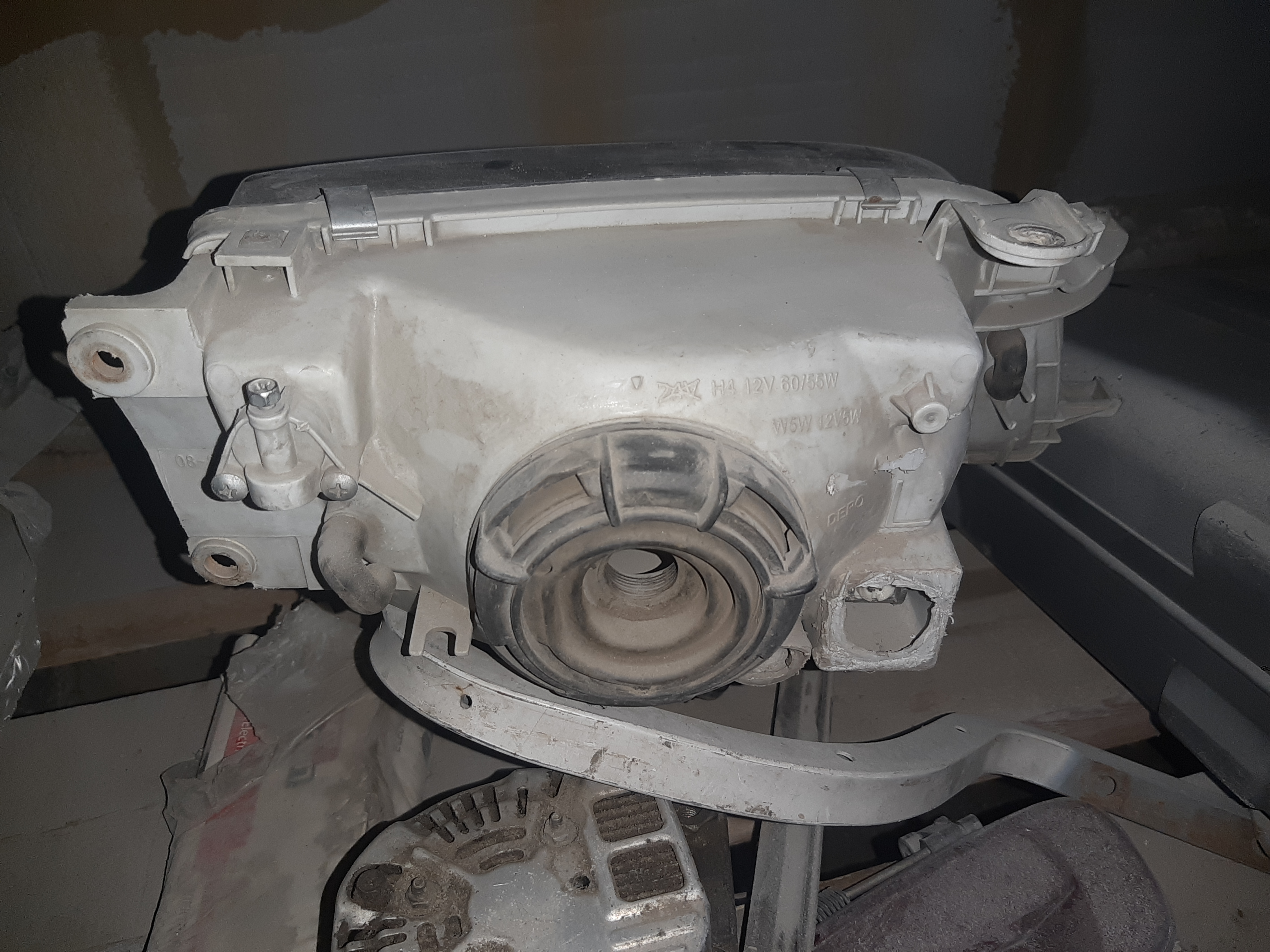

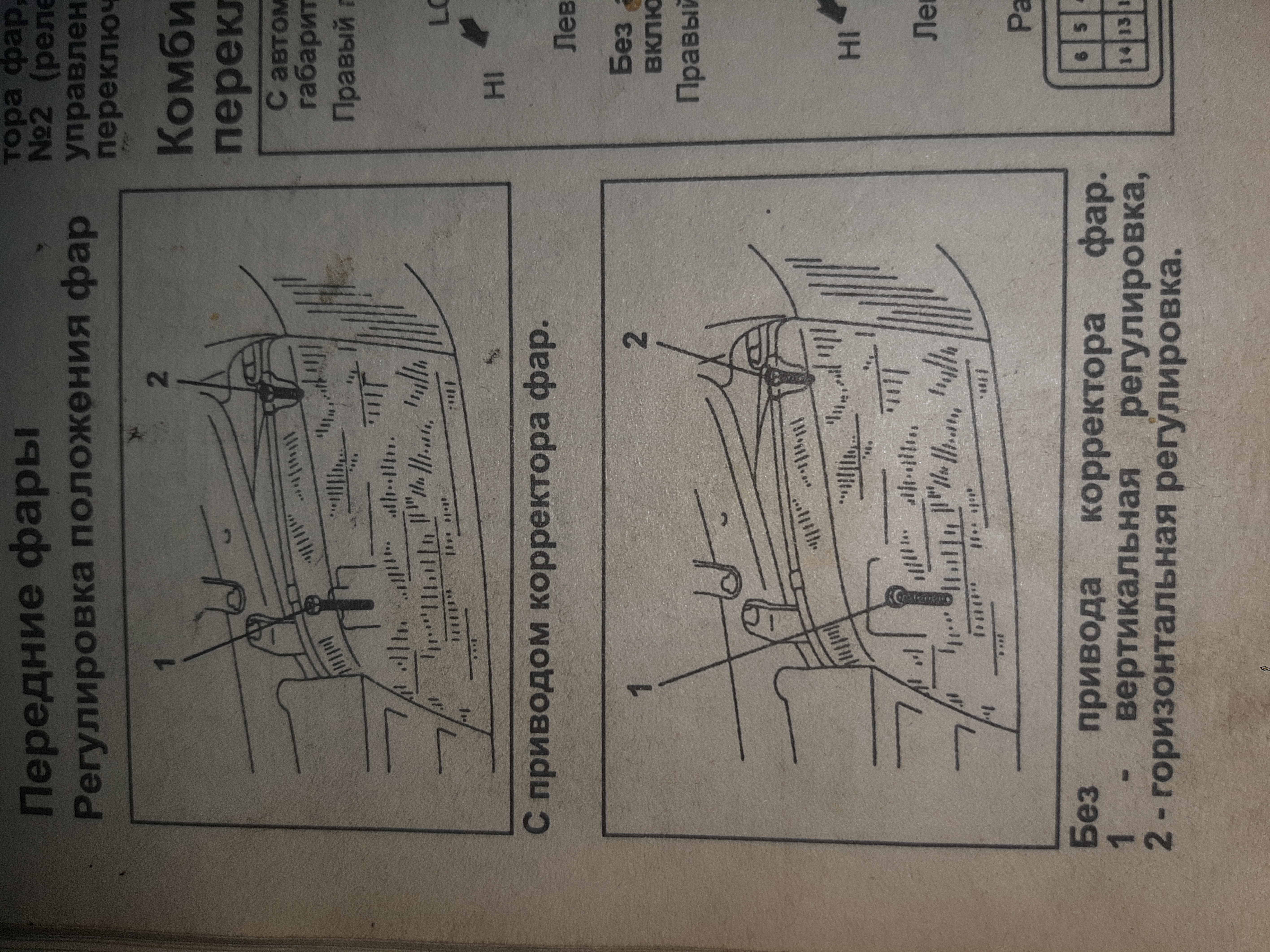

разбилось стекло правой фары. стекла не нашёл. купил какую-то умотанную фару целиком, без крепления, корпус трещины. и ещё и места под габарит не было. Сделал место гравёром, всё чётко, даже защёлкивается.
Но теперь вопрос, по ощущениям она куда то не туда светит, по ощущениям светит влево и пересекается со светом левой фары, от чего создаётся ощущение что правая часть дороги освещена неуверенно.
Что там надо крутить и куда что-бы отрегулировать. крутилка на ней сверху есть, пассатижами в принципе можно крутить. Но куда? и вообще та ли это крутилка?

Направление вращения определишь по галочке на стене.

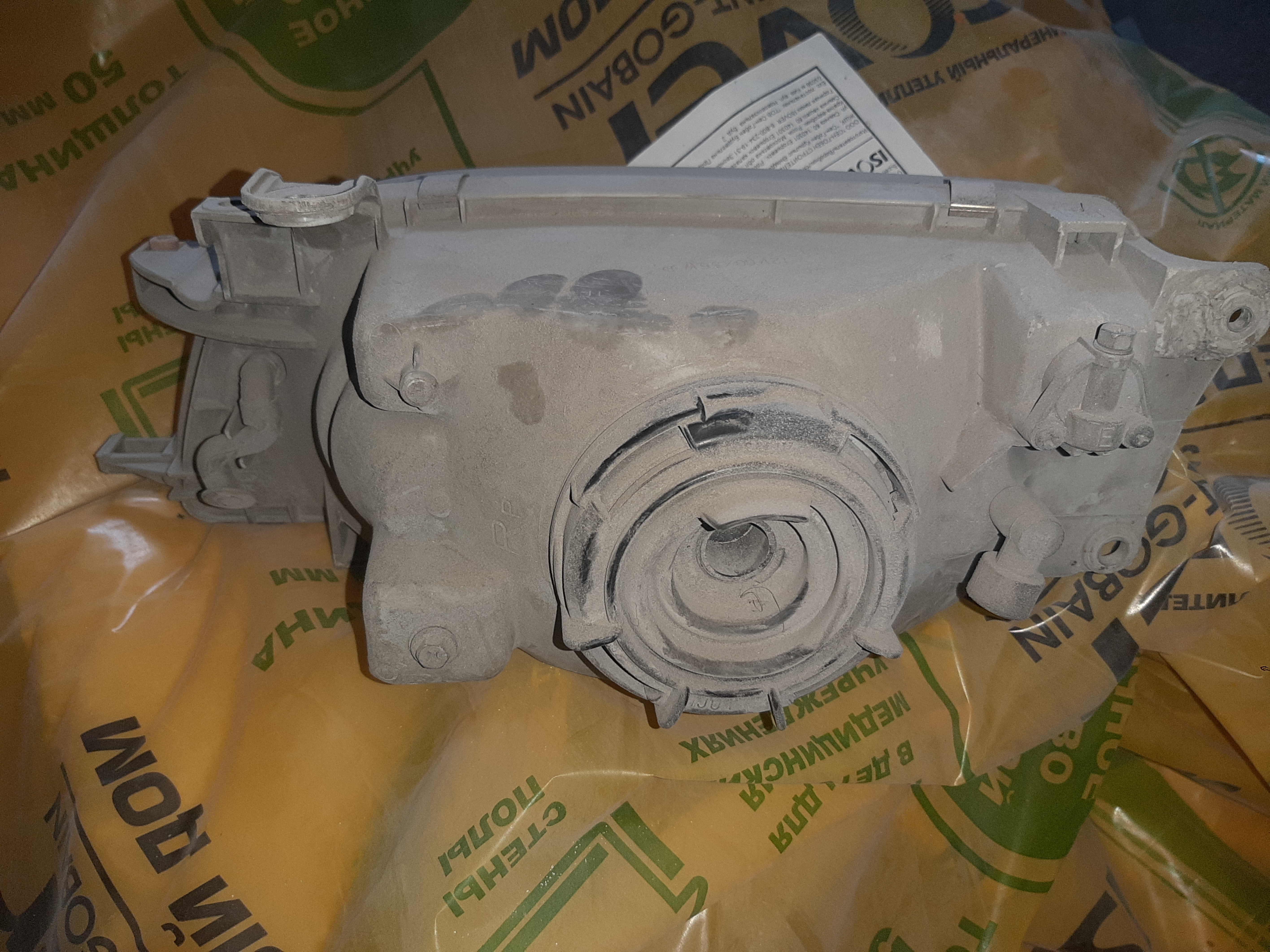

на этой фотке, на нижней картинке у меня расположение болтиков не совпадает. У меня болтик который горизонтально расположен наверху фары находится. А на картинке он вроде как внизу схематически изображён. Или это глобально не важно?

Разные производители могут расположить по-разному, но основная суть не меняется
