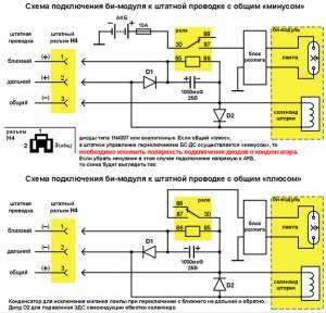

Парни, подскажите про проводку подключения билинз. Кто как делал? У нас управление по минусу? Может схемы есть (желательно попроще и понадёжней). Можно ли подключить напрямую от разъёма на или надо проводку от аккумулятора вести через реле. В общем кому не трудно напишите, надо билинзы подключить.

зафиксирую свой опыт.
по плюсу, хотя в книжке по минусу (Тынц1, Танц2)
По ссылке выше мой блочок - вся схемка в коробочке из под губки для обуви. 4 года как все в рабочем состоянии и ежедневной эксплуатации. Кому интересно пишите в ЛС в Д2.
Комментарий к файлу: Схемки для рукоблудов.
EC3h9Gu.png [ 185.24 КБ | Просмотров: 25098 ]

Себе делал схему попроще, нужно только 2 реле при этом не важно каким полюсом управляется.

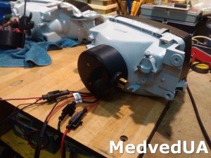

Подниму темку.
Набор для установки копился многие лета .....
И был план если лезть внутрь фар то и ДХО то же пусть там живет.
00 дхо нва месте.jpg [ 134.61 КБ | Просмотров: 16881 ]

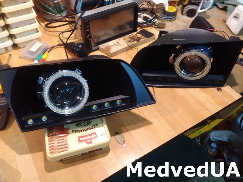

Изначально случилось так что в наличии оказались
Фары депо белый хрусталь - без корректора.
Поворотники депо черный хрусталь.
Линзы инфолайт 2,5 дюйма - купленные в очередную черную пятницу по смешной цене.
ДХО - лепил самостоятельно, корпус 3Д печать, диоды 1Ват, линзы 120 градусов Ф13мм.
Примерка показала после покраски отражателя в черный мат, фары светлее поворотников.
02 примерка + поворотник.jpg [ 155.89 КБ | Просмотров: 16881 ]
В итоге добавлено затемнение по периметру стекла фары - просто проклеил с снаружи пленку.
01 собрано в кучу.jpg [ 127.74 КБ | Просмотров: 16881 ]

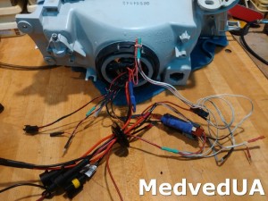

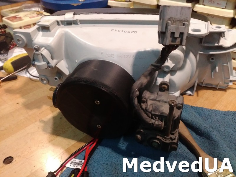

Теперь окультуривание электрики :wo)(ll: Нужно спрятать драйвера питания ангельских глазок, драйвер ДХО и на по следок скомутировать по людски (без разрезов и синей изоленты) проводку самого ксенона.
Совсем забыл о плате управления включением красного глаза....
Кто глазастый тот увидит что винт регулировки высоты выдран, и отверстие под установку корректора уже высверлено до нужного диаметра и прорезаны пазы.
03 это нужно окультурить.jpg [ 146.34 КБ | Просмотров: 16881 ]
Без принтера ну никак - пришлось на штатные кольца крепления пыльника лампы нарисовать и распечатать дополнительные крышки.
04 без принтера никак.jpg [ 119.31 КБ | Просмотров: 16881 ]
Корректор встал на место.
05 фух корректор на месте.jpg [ 124.22 КБ | Просмотров: 16881 ]
Все уместилось на местах без серьезных доработок.
06 фары поместились.jpg [ 127.24 КБ | Просмотров: 16881 ]

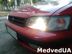

На фото поворотники пока стоковые рифленые.
Камеру плющит от яркости. В работе ДХО и габарит в виде АГ.
07 ДХО+кольцо габарита.jpg [ 94.75 КБ | Просмотров: 16881 ]

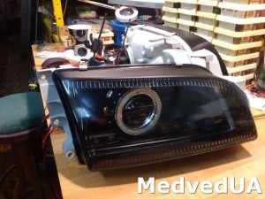

Теперь ДХО + красный глаз.
Сделал так что путем не сложных манипуляций с переключателями габарит/дальний схема управления тушит АГ и включает красный глаз линзы, дополнительной проводки нет, система считает алгоритм включений и на его основании осуществляет переключения АГ или красные глаза.
08 ДХО + красный глаз.jpg [ 108.64 КБ | Просмотров: 16881 ]

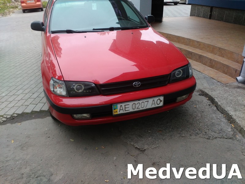

С хрустальными поворотами более гармоничный вид. Но с ними есть чувство что фары все таки пере темнил, весь отражатель заливать в черное не обязательно, достаточно закрасить только внешние плоскости отражателя которые в закрашены в штатных черных хрусталях.
09 +повороты черный хрусталь.jpg [ 133.53 КБ | Просмотров: 16881 ]
