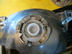

Когда поставишь отпишись, лампу скорее всего прийдеться поворачивать на 30 градусов.
Добавлено спустя 29 минут 56 секунд:
Обращаем внимание на вержний лепесток заглушки.
У тука крутить его некуда, не дает прорезь. За то у Депо если перевернуть черную пластиковую вставку лампа успешно повернется и станет прульная галочка.
Тая же пластиковая вставка встречается и на Карелло на леворульныж фараж.
Комментарий к файлу: отражатель ДЕПО
IMG_6226.jpg [ 117.03 КБ | Просмотров: 21853 ]
Комментарий к файлу: отражатель ТУК
IMG_6216.jpg [ 131.74 КБ | Просмотров: 21853 ]
PS:Клава глючит, букву X в кирилице печатать отказывается ...

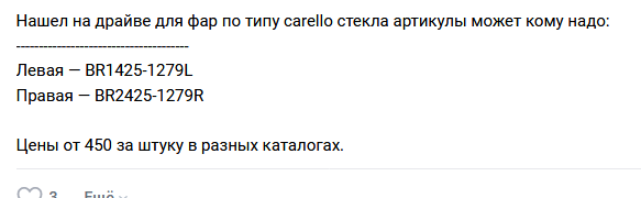

[list=]Изображение[/list]
Комментарий к файлу: нашел в интернете...может кому пригодиться
Screenshot_2020-06-20 Тойота Карина е(Toyota Carina E).png [10.12 КБ]
