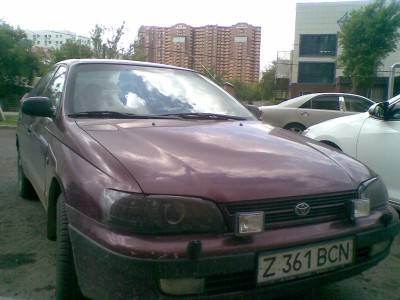

Вот на моей стоят бигалогеновые линзы, нормально смотриться? :wink: А свет ещё лучше :ts_ss: :D
25072014.jpg [ 263.79 КБ | Просмотров: 4854 ]

Линзы които, от шкоды октавия, размер 3 дюйма, бигалоген.
Брал здесь http://www.hidplanet.ru/forum/viewtopic ... 262#p46262
