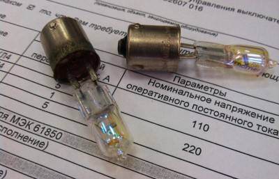

колхозный эксперимент для фонарей заднего хода :D

Помоему при заднем ходе более 2 минут, фары вытекут полностью :D
сколько на Д2 не читал у таких же колхозников ничего не текло даже в течение 10 мин)))) Мало того задним ходом я ж не езжу а родного света реально ну вообще не хватает. Светодиодное барахло вообще не светит.
Я больше за проводку ачкую.

[Gibson]
Может попробовать поставить пока в какой нибудь тестовый фонарь так сказать , который не жалко потом выкинуть и понаблюдать?
есть кстати такой))))
Вот тем более, погонять его дома минут по 5-10 с передышкой на остываение.

Artem23 писал(а):
покажи как с родными лампами и как с этими
Обязательно!
Четприкинул...ток в режиме задний ход 8А (на простых лампах чуть менее 4 А) при 14 В бортовой сети. Предохранитель стоит на 10А...на этом же предохранителе еще висит нагрузка...наверное на 15А надо махнуть, если потухнет свет.

На фото: справа прокачанная 55 ваттная лампа, слева простая 21 ваттная.
фото №1 - при свете дня с вспышкой камеры телепона
фото №2 - в темноте в 23 часа с вспышкой камеры телепона
фото №3 - в темноте без вспышкой камеры телепона
