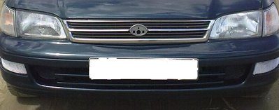

Подскажите варианты того что можно сюда воткнуть вместо сеток и что с чем запитать ! и не большая проблемка не знаю бампер с какой машинки чтобы хотя бы примерно знать как это будет выглядеть !

у тебя бампер от тойоты короны, ставь хрустальные поворотники, вот такие,
и туманки, такие

охото поколхозить и сделать вместо того что вы предложили сделать из поворотников габариты а туманки запитать с туманками задними а то как то 4 поворотника спереди плюс повторители на крыльях жирновато будет)))

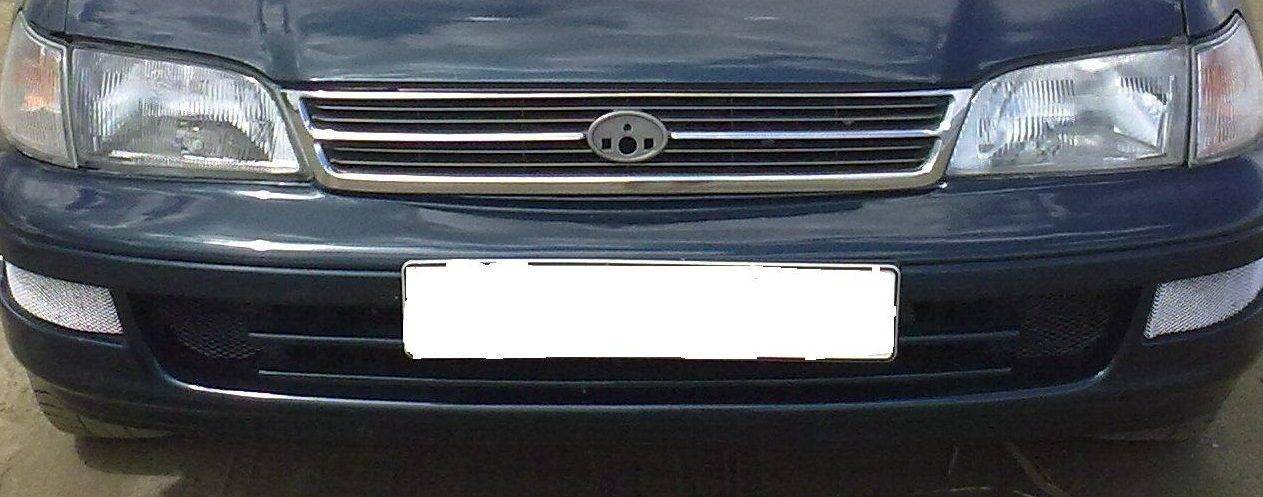

обошел весь авторынок найти не могу подскажите номерки

Производства Depo, номерки видны
Поворотники в бампер желтые
TYCOR92-040Y-L (ориг. 81520-20640) - левый (150-300 рублей)
TYCOR92-040Y-R (ориг. 81510-20650) - правый
Противотуманки
TYCOR92-070-L (ориг. 81220-20230) - левая (700-1200 рублей)
TYCOR92-070-R (ориг. 81220-20240) - правая
Оригинал естественно дороже стоит, цены указал примерные. Производитель BodyParts.
