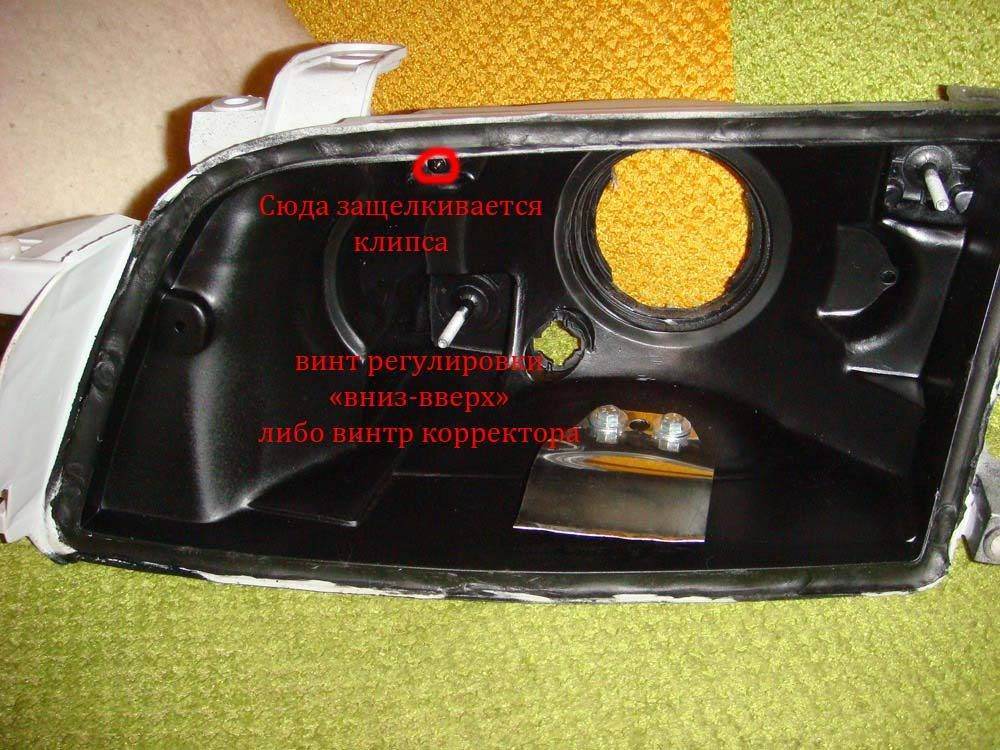

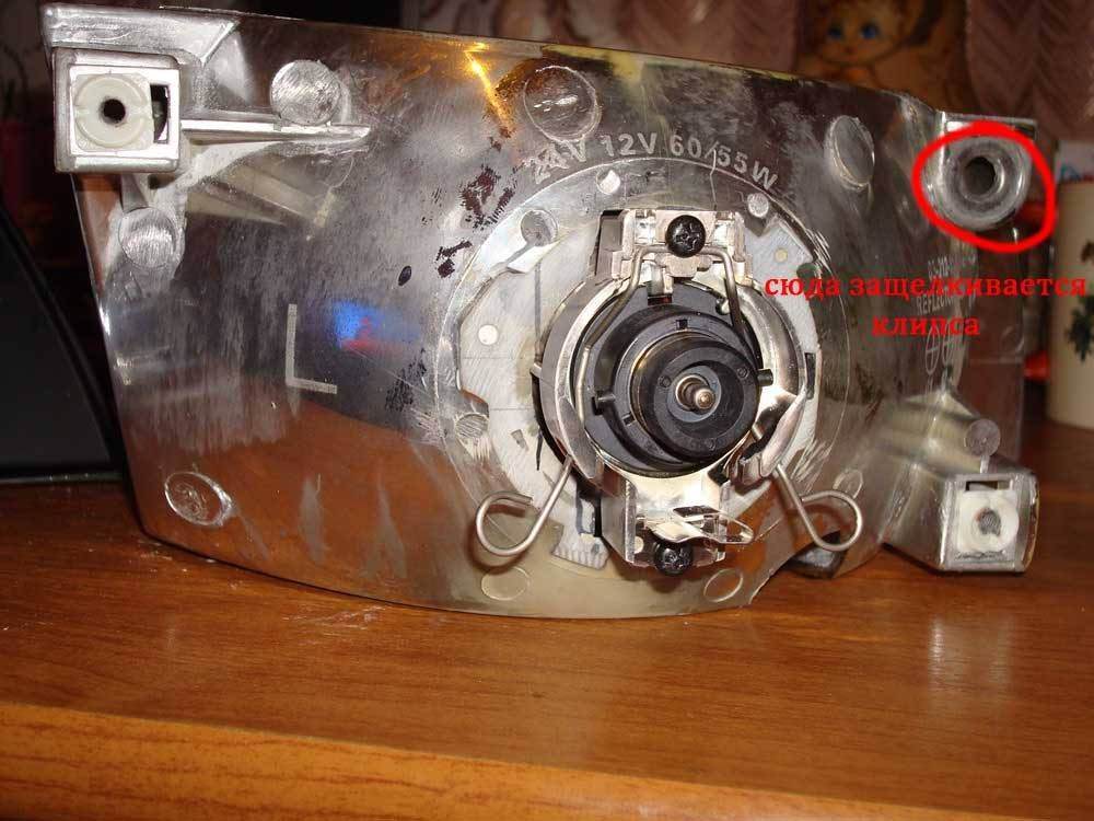

на регулировочном винте конец сверический(шарообразный)

Вот так может понятнее будет
Фара 1.jpg [ 157.37 КБ | Просмотров: 2972 ]
Фара 2.jpg [ 106.43 КБ | Просмотров: 2972 ]

огромное спасибо за науку
