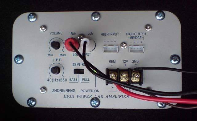

Куда подключать...как продключать...можно ли по порогам справа...на фотках подключенные провода:
rem: сказали подключать к магнитоле, якобы на магнитоле тоже есть rem (remote) зачем это нужно делать, разве нельзя просто подключить + и -...
gnd: сказали подключать на массу...можно ли подключить прям в багажнике массу где запаска туда куданить???
+12V: а сюда сказали подключить + прям на клемму аккумулятора...действительно ли нужно тянуть прям на аккумулятор, ато типа мощности тока хватать не будет, или можно к проводам которые к магнитоле подключены, там ведь тоже есть и + и -...а если уж тянуть к аккумулятору то через какую дырку?????
Еще ведь нужен предохранитель??? какой и куда???
ну колокольчики это понятно - к магнитоле!!!
Если есть какиенибудь советы или подсказки пишите...
И еще как правильно положить его в багажнике...куда направить фазоинвертор???

У тебя саб с встроенным уселителем? как я понял.
Плюс тянуть полюбому от акумы, лучше проводом 8 мм или выше. Я брал 8ку, если не ошибаюсь, 6 метров рублей по 60-80 кажется, за метр, хватит до багажника с головой.
Предохранитель в колбе, ампер на 40-60. Я тянул по порогу, из моторного через жгут с проводами в районе бардачка.
Массу я брал сверху багажника, так надежней.
Акустические провода от силового тяни отдельно, я тянул по центру, акустические потом на колонки по правому порогу тянул. Ставил усел на 4 канала.
Rem это питание +12 на уселиталь при влючении магнитолы, можно и потоянно наверно запитать, но будет влючен постоянно усел и акум посадит.
Кстати, если это фотка твоего саба, и эти сопли +12 и масса, то это жесть, на Rem такой провод нормально в принципе, что на фото.
Хотя может у тебя саб не очень мощный, но силовые провода должны быть нормальными, толстыми

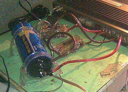

Вот например мой кондер, и провода. Лучшего фото нету пока. Красный, это плюс 10ка, до кондера идет 8ка. От кондера до усела 10ка уже

Myth, спасибо за информацию, да саб активный...
А как насчет проводо которые на "колокольчиках", они нормальной толщины или нужны тоже хорошие, толстые??? саб несильно мощный, китайский, но мне хватит, все эти провода были в комплекте, я купил его у друга...это у него так было подключено...
Еще хотел спросить, не подскажете ли мне какую нибудь информацию про предохранитель, думаю что нужно поставить его от аккумулятора, а то мало ли...!!!

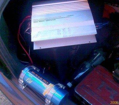

Колбу я ставил вот такую
Предохранитель на 60 ампер. Тебе и 40 хватит. Цена колбы, идет частенько с предохранителем рублей 100

Я брал комплект толстых экранированых, но у меня и усел отдельный 4 канал, 600 ватник, и саб в пике на 650. Не очнеь мощная, так средненькая, меня устраивает. Вот моя система, в хреновом качестве и разобраном состоянии. Тюлпаны может видно какой толщены. Можеш зайти в магазин посмотреть что по чем. Перво на перво прокинь +12 нормальны, а дальше эсперементируй, если звучание устроит, пускай так и будет

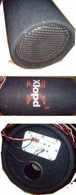

Вот мой саб...все же думаю что направление фазоинвертора влияет на качество звука...
САБ.jpg [ 56.21 КБ | Просмотров: 10174 ]
СообщениеДобавлено: Вт июл 01, 2008 12:12 am
Сообщения: 1867
Машина: Toyota Sera
Да пофигу, особено на эти сабы :) Положи его к задней спинке, чтобы места меньше занимал и не парься :)

ты случайно не обратил внимания, на моем сабе есть тумблер, который делится на 2 режима: BASS и FULL
Не подскажешь что это?
СообщениеДобавлено: Вт июл 01, 2008 12:26 am
Сообщения: 1867
Машина: Toyota Sera
Скорее всего, Бас будет отрабатывать только по низам, фулл и по средним, если это можно так назвать :) (в общем при басе будет только бум бум, при фулл ещё и подобие звука :) ) Пощелкав всё поймеш. У меня на уселе такая же байда кажется, так и работает как написал
