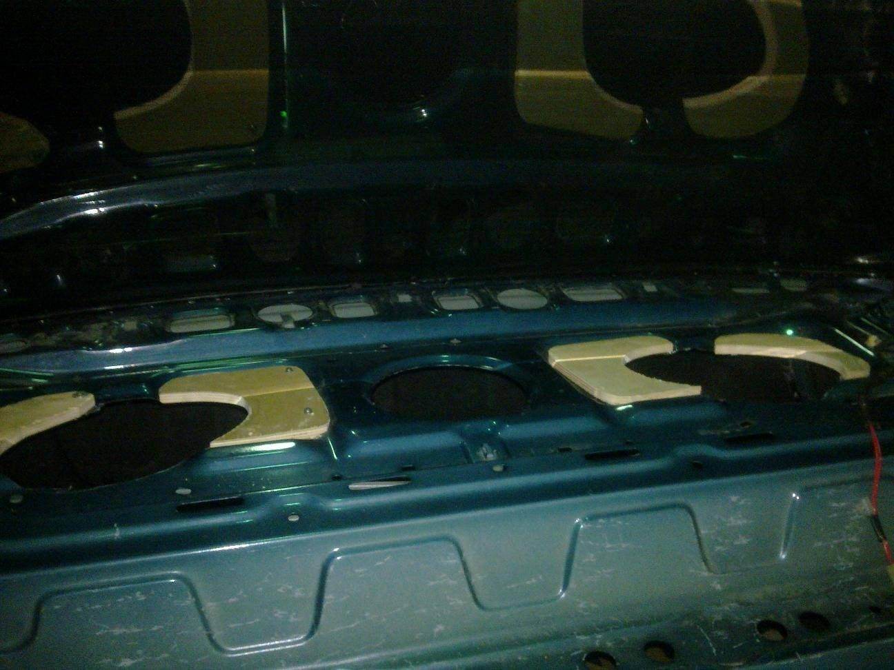

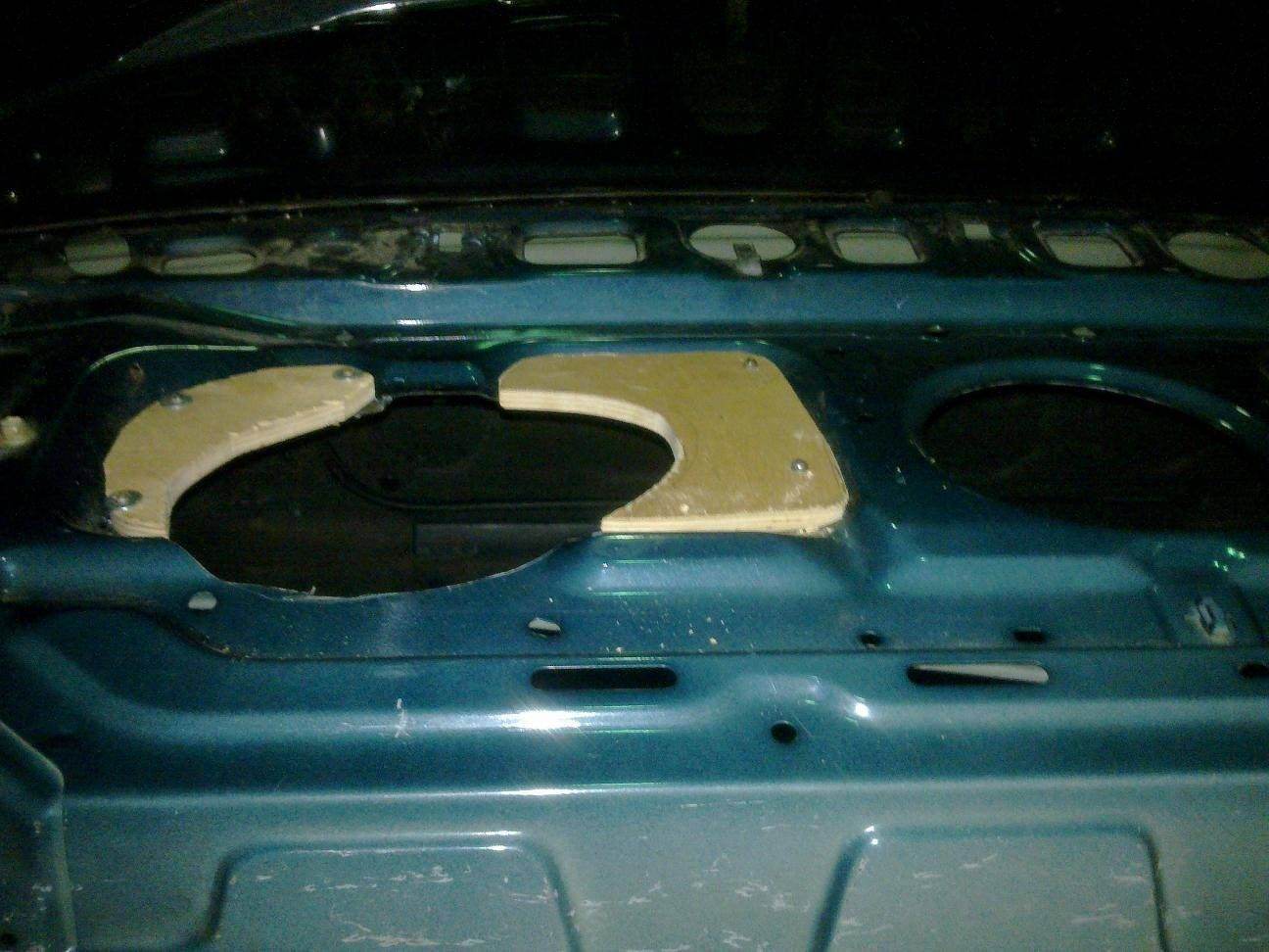

[img]Привет всем!
Хочу поделиться своим вариантом установки динамиков просто такого варианта не встречал.Для начала разметил и вырезал лобзиком овалы в пластмассовой полке.Поставил полку на месте и отметил по железной полки вырез.Также лобзиком вырезам овалы в металлическую полку(очень трудно вырезаются).Дальше берем фанеру толщиной 10-12 мм и вырезаем полосу шириной 175 мм .Это как раз ширина впадины в полке куда будем устанавливать динамик. Дальше по месту подгоняем по два куска фанеры с каждой стороны так чтоб фанера легла на самое "дно" впадины полки.Дальше приклепляем каждый кусок фанеры четырмя болтами на 4мм.Устанавливаем полку на месте и размечаем по фанере овалы.Потом ставим динамики и карандашом размечаем места по крепления динамиков.Снимаем динамики и сверлом на 5мм просверливаем насквозь. Три отверстия попадают в фанеру а одно в металле.Сверху обыкновенным дрелем не подобраться.Надо маленьким или угловым шуруповертом.Я делал со стороны багажника на глаз.Поэтому пришлось немного подгонять отверстия.Монтируем на месте динамики и все.Провода как обычно проводим по полу снимая накладки порогов. Чего то фото не могу вставить.

Можно и ножницами не вопрос просто лобзиком аккуратнее и не гнется металл потом надо аккуратно положить фанеру и закрепить.Фото попытаюсь вставить.
Добавлено спустя 9 минут 20 секунд:
Динамики постарался максимально удалить друг от друга поэтому надо было вырезать не только перегоротку.
