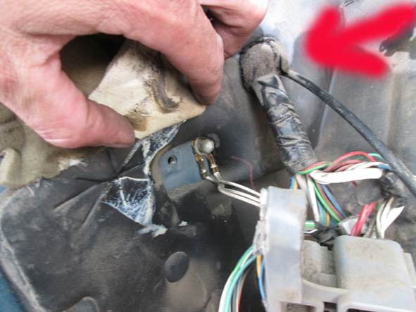

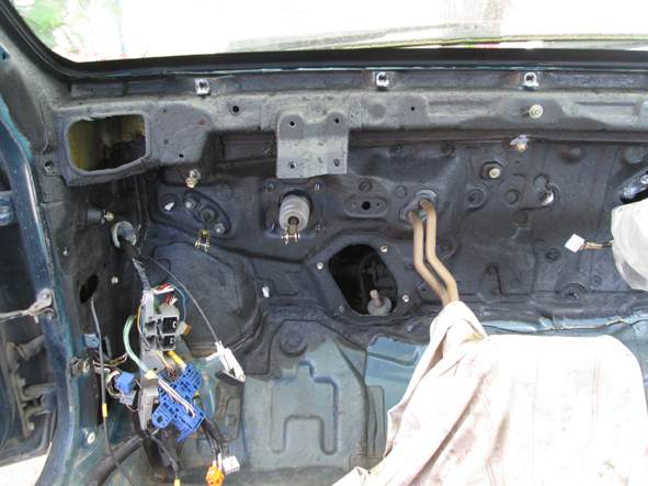

Автор:  Azamat_630 [ Пт июл 20, 2018 6:06 pm ]
Заголовок сообщения:  Re: Нужен совет по проводке + в багажник.
Serega 032 писал(а):
Подкапотная коса с двух сторон заходит в салон , коса ДВС справа через щит. Это две разных косы.
Может здесь, слева от ноги водителя?
44.jpg [ 262.98 КБ | Просмотров: 29886 ]
55.jpg [ 250.49 КБ | Просмотров: 29886 ]
33.jpg [ 223.01 КБ | Просмотров: 29885 ]
Автор:  ALEX-72 [ Вт июл 24, 2018 11:03 am ]
Mangalor писал(а):
как запихнуть туда провод не снимая крыло?
Снять защиту (подкрылок), я так много раз делал, крайний раз когда провода к автомату тащил :) ,
вот у Саши так же проложено, а вообще в салоне есть плюс, который проложен толстым проводом
к салонному блоку предохранителей, самый толстый белый провод, или даже два их там :du_ma_et:
но если на усилитель, то лучше отдельным проложить.
