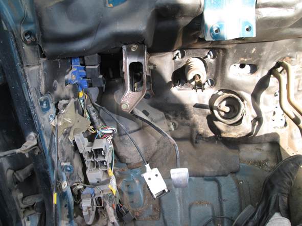

Serega 032 писал(а):
Подкапотная коса с двух сторон заходит в салон , коса ДВС справа через щит. Это две разных косы.
Может здесь, слева от ноги водителя?
44.jpg [ 262.98 КБ | Просмотров: 29880 ]
55.jpg [ 250.49 КБ | Просмотров: 29880 ]
33.jpg [ 223.01 КБ | Просмотров: 29879 ]

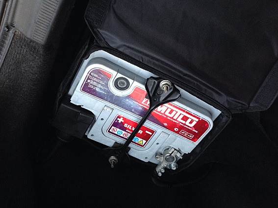

Поставил на седанчик второй АКБ в багажник- стартер стал крутить ощутимо бодрее и Вебасто теперь запускается телестартом с первого раза, пока доволен результатом :)
image.jpg [ 85.99 КБ | Просмотров: 28485 ]
