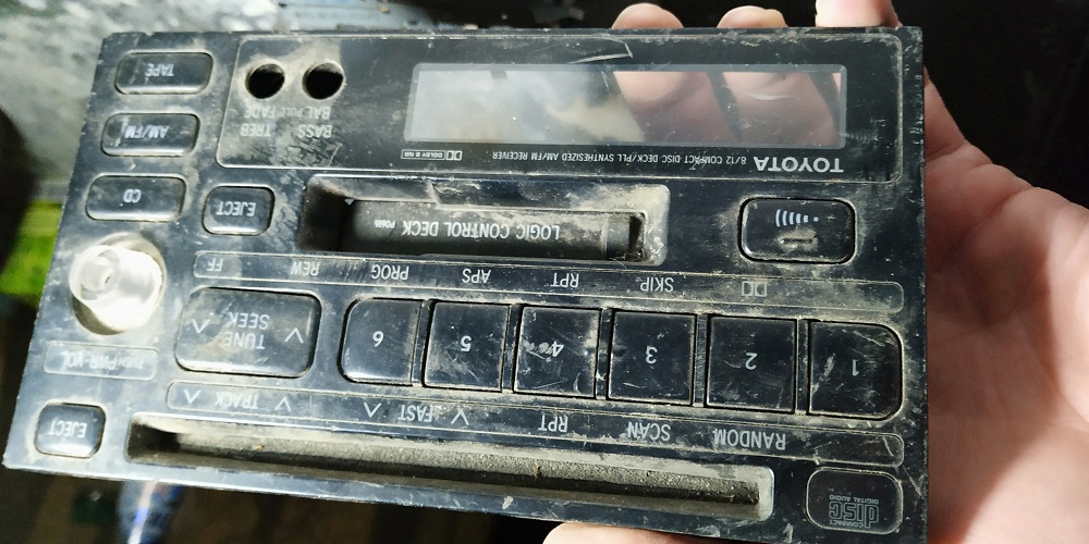

Друзья, посоветуйте, подскажите, как можно сделать AUX в штатную магнитолу? Слушать радио надоело, особенно когда едешь на далекие расстояния, хочется сделать разъем чтобы подключать телефон.
В интернете куча информации, но конкретно по этой магнитоле ничего найти не смог, есть вариант припаять вместо радио, но хочется чтобы радио тоже работало. Говорят можно к выходам с кассетного магнитофона припаяться. В общем ищу помощи, особых знаний у меня нет, я не электрик, но если кто объяснит, я сделать смогу.

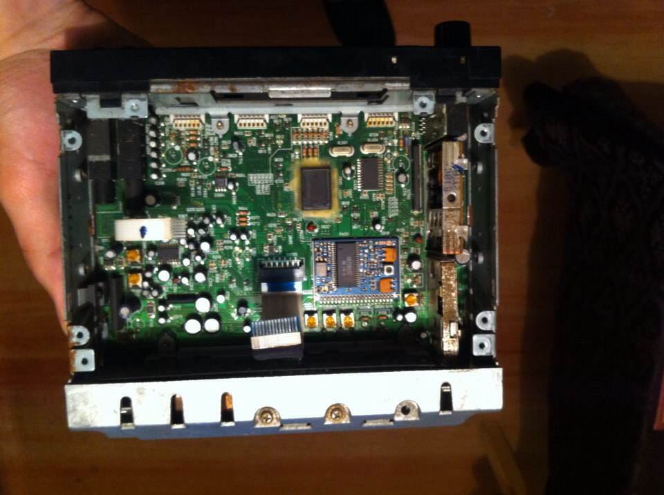

Вот задняя стенка.

Автор:  Faranos [ Вт май 24, 2016 4:48 am ]
Заголовок сообщения:  Re: AUX в штатную магнитолу TOYOTA 57201
16лет назад поголовно делал всем aux на штатные магнитолы, вот нашёл свою тетрадочку :D
Слева круглый разъём это и есть своего рода aux, к нему подкючаются штатные СД-проигрыватели, телевизоры и т.п.
Распиновка у этого разъёма разная бывает, в зависимости от фирмы производителя и года выпуска магнитолы. Твоя задача активировать вход, первым делом подключи магнитолу в машину или на столе, возьми контрольку(провод с лампочкой). Один конец зацепи на массу, а второй к 5-у пину(см.рисунок)кратковременно!!! и посмотри перейдёт ли магнитола в режим СД при этом на экране магнитолы либо появится значёк СД, либо просто будет работать подсветка экрана без символов. Если это произойдёт, то останется подключить провода aux L и R к пинам 10-11 , 12-13
10-11 какойто из них вход, какойто выход и также 12-13 (включенный режим аукс будет до тех пор пока есть масса на 5-м пине)
Если ничего не происходит то пробуй второй вариант: На первый пин надо подать 4,5-5в. для этого нужно взять пробник и проверить есть ли 4,5-5в на 5-м пине. если есть, то опять же контролькой соедини 5 и 1 пины. реакция магнитолы должна быть та жа что и в первом варианте. R и L входа на тех же пинах.
Информация очень старая, мог что то забыть, поэтому все действия проводите только на свой страх и риск или предоставьте эту инфу мастеру в радио мастерской вместе с магнитолой..

А где схема? Я поискал по Инету эту магнитолу - toyota 86120-2a250 fh-8146zt,
Вот здесь: http://monitor.espec.ws/section43/topic128943.html упоминается про неё, но и там схемы нет.
Так же на драйве есть пара упоминаний, правда не совсем она, но всё же:
1. https://www.drive2.ru/l/10380860/
2. https://www.drive2.ru/l/7281277/
Ну и в Омске такую за 500 р продают: https://baza.drom.ru/omsk/sell_spare_pa ... 49010.html
А вообще хочу задать вопрос - Зачем такие танцы с бубном? Разве не продают сейчас вполне навороченные модели?
Купи и не парься. Или возьми себе FM-трансми́ттер, тоже ничего так решение.
Недавно сотруднику на Camry подключал AUX. С телефона хотел музыку слушать. Прошёл месяц. Я его спрашиваю: "Ну как, работает?"
Ответ: "Да устал провода подключать, забросил."
