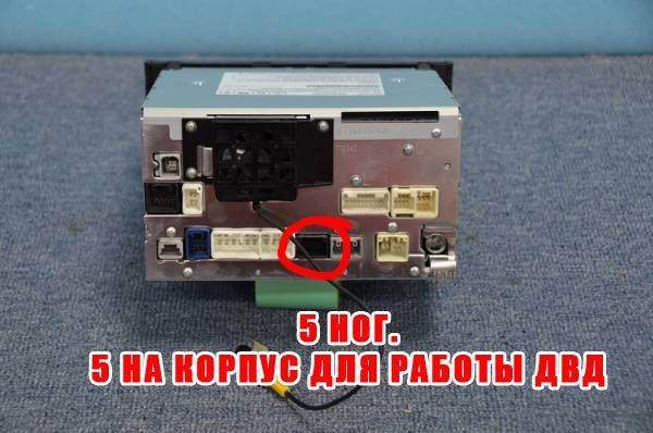

Вообщем имеется балалайка. Сзади куча разъемов.
DVD кажет теперь - кинули с одной ноги из пяти контактов провод на корпус.
На ней вот что написано
model №: 08545-00P51
ref no: CQ-BS0606C
Мацушита электрик.
Балалайка хорошая, менять бы не хотелось.
Отвечает походу дела за все черный разъем где пять контактов. справа от белых двух

Rash
Желтый тюльпан не. Она должна автоматом переходить при включении задней передачи.
В этом черном разъеме мы кинули провод на корпус. И починили ДВД(Как я понял - она должна замыкаться на массу при включении ручника. Т.е. Хитрые ускоглазые не смотрят по их логике кино в движении). :D

Вход видеокамеры находится слева в белом разьёме четырёх контактном, два нижних контакта обяз. замкнуть меж собой так как один из них это масса(экран видео кабеля), а второй активация камеры. Верхние контакты, справа видеовход, слева выход питания камеры 6вольт, так как камеры тойот шести вольтовые. Серый разьём, крайний слева контакт вход 12в при включении з.х., посередине сигнал с датчика скорости, и справа крайний ручник, его на массу. Можно подключить NTSC камеру и 12ти вольтовую, но питание камеры взять с фонаря з.х.

Лёша проверь 5ю ногу сначала на сером разьёме, будет ли показывать двд, так как на этой магнитолке есть входа под камеру парковки которые активируются с чёрного разьёма.

Автор:  Ash [ Вт сен 13, 2011 10:22 pm ]
Заголовок сообщения:  Re: Кто шарит в японских балалайках? Помогите подключить кам
Faranos
Сашке респект!
Все заработало!
Исис теперь кажет картинку!
