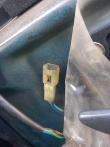

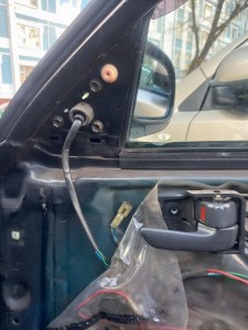

Сегодня при попытке заменить зеркало обнаружил на внутренней части двери никуда не запитанную фишку. Куда и для чего она может быть нужна? Это проводки на пищалки? Если у меня есть такая фишка штатно, значит где то стоит и кроссовер? Может и не надо пристраивать новый? Простыми словами на пищалку в уголке? Подскажи, если не трудно. Давно ставил новые динамики. Пищалки в уголках уже стояли. Я их просто запараллелил на основные динамики. Наверное это не правильно. Может кто подскажет какие разъемы стоят штатно на пищалки. Купить и штатно присоединить к имеющимся разъемам. Как искать + и - в акустике и что будет если неправильно присоединить?

Олег привет! Это разьем на высокочастотный динамик, думаю что проще будет приобрести и установить похожий разьем, чем искать оригинальную ответную часть...

Штатный разъем на пистоне крепится в отверстие? Такие разъемы похожие креплением продаются?

Kentavr писал(а): Если у меня есть такая фишка штатно, значит где то стоит и кроссовер? Кроссовер в виде конденсатора находится в самой пищалке. Больше никаких элементов фильтрации штатная проводка не содержит. Добавлено спустя 1 минуту 43 секунды:Kentavr писал(а): Как искать + и - в акустике Розовый + Фиолетовый - Зеленый + Синий- Добавлено спустя 2 минуты 17 секунд:Kentavr писал(а): что будет если неправильно присоединить? Работать будет. А дальше все зависит от слуха, муз. материала, и много чего другого. Многие люди не слышат "полярность" пищалки. Добавлено спустя 3 минуты 53 секунды:Kentavr писал(а): Давно ставил новые динамики. Пищалки в уголках уже стояли. Я их просто запараллелил на основные динамики. Наверное это не правильно Такая схема имеет право на жизнь. Ею пользуются все автопроизводители. А вообще, в правильно подобранных High-End компонентах, такая схема дает самое открытое, плавное и прозрачное звучание. Так что не все потеряно, начало очень хорошее

Значит нет необходимости переключать проводку на отдельную имеющуюся штатную фишку? Оставить аак есть - запараллеленных пищалках?

Для твиттеров полярность практически не имеет значения, для низовых да, полярность важна. Откусить этот разъём и запаяться напрямую через кондесатор, расчёт простой, в сети много онлайн-калькуляторов для расчёта фильтра ВЧ.

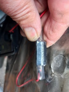

andron58 у меня подсоединены через такие штуки.

Kentavr писал(а): через такие штуки. Это и есть те самые конденсаторы, о которых выше говорил Андрей. Ёмкость 3,3мкф...

Зарегистрирован: Вт май 06, 2008 9:33 pm Сообщения: 6128 Откуда: Москва, ЗАО, Раменки - Мытищи, МО Репутация: 245 [ ? ]
Мурат1623 Значит запитав пищалки от осноаных колонок через конденсаторы они работать будут? И не обязательно к тем разъемам запитывать? Или лучше все же через разъемы?

Kentavr писал(а): Значит запитав пищалки от осноаных колонок через конденсаторы они работать будут? Да.

Кто то писал, что в районе блока управления печкой стоят рессиверы под пищалки штатно и от них идут эти разъемы. Попробую все же с этими кондерами подсоединиться к этим разъемам. Думаю хуже не будет.

Kentavr писал(а): в районе блока управления печкой стоят рессиверы под пищалки штатно и от них идут эти разъемы. Нету там никаких рессиверов.

Kentavr писал(а): Кто то писал, что в районе блока управления печкой стоят рессиверы под пищалки штатно и от них идут эти разъемы. Значит, человек ошибся или выдал желаемое за действительное. Проводка на пищалки врезана в акустическую проводку в самой двери, примерно за 10см сзади динамика.

Всем привет! Нет за торпедой в районе печки ни каких кроссоверов, у меня я штатно стоят заводские пищалки, в них реально стоит конденсатор, фишка на подключение их, именно такая как скинул автор темы и они подключены в неё.
