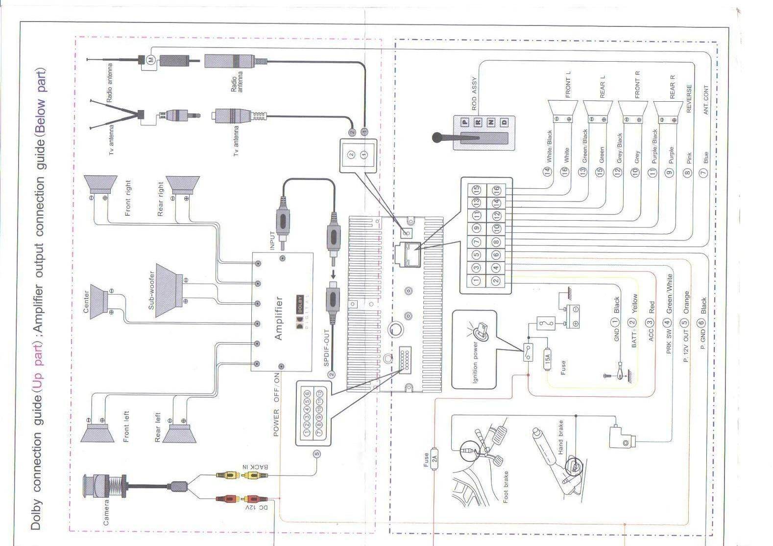

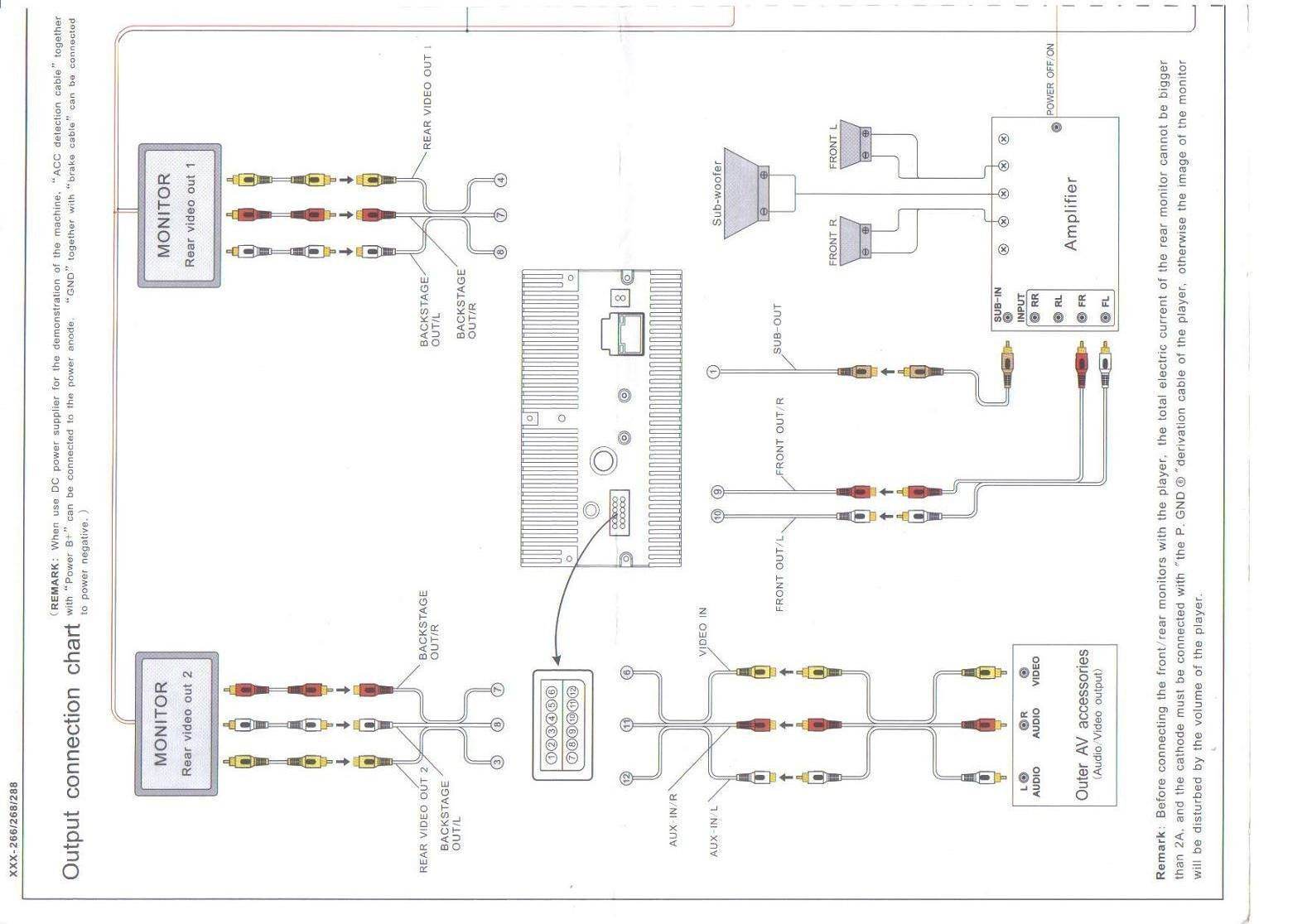

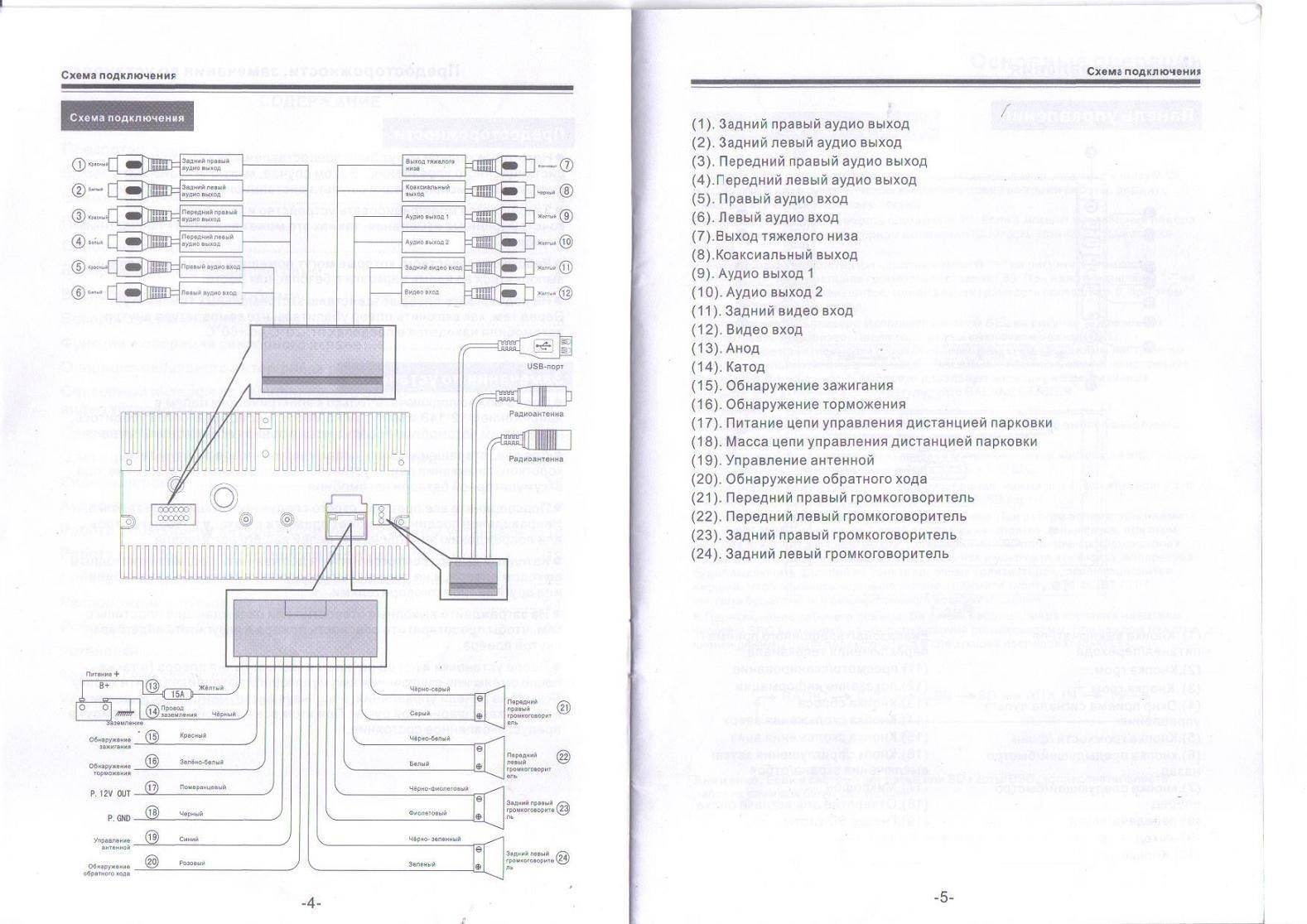

Вот схемы подключения от моей китайской Шиваки, может чем поможет :)
Кстати тоже - для того, чтоб работал ДВД пришлось кидать на массу Паркинг СВ (обнаружение торможения), у меня он зелёно-белый
11.JPG [ 145.54 КБ | Просмотров: 6742 ]
22.JPG [ 180.68 КБ | Просмотров: 6742 ]
33.JPG [ 174.68 КБ | Просмотров: 6742 ]
СообщениеДобавлено: Вт сен 13, 2011 2:10 pm
Очкарик
У тебя искомый провод 20, розовый, "обнаружение обратного хода"
Ну и 11 - видеовход от камеры заднего вида
