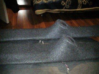

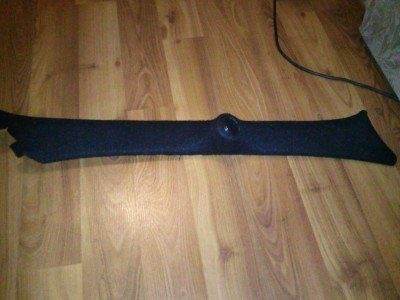

Наконец то дошли руки до подиумов, пока под пищалки в дальнейшем по сдовеный мидбас в передние двери...
Добавлено спустя 17 минут 43 секунды:
если кому интересно спрашивайте может что дельного подскажу
Комментарий к файлу: примерка оринтации ..твитера..
x_7f838541.jpg [ 78.97 КБ | Просмотров: 5592 ]

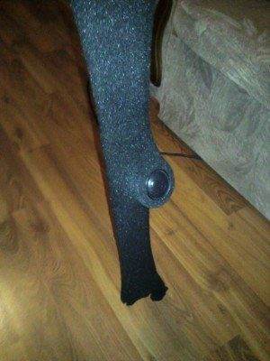

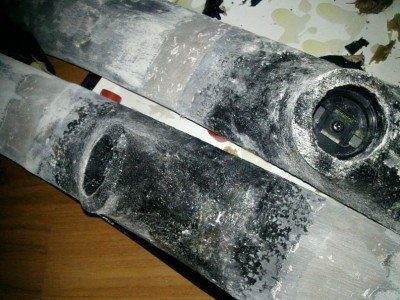

Комментарий к файлу: текстильная технология .. при помощи Ж колготок!)..
x_ecfcd782.jpg [ 77.73 КБ | Просмотров: 5594 ]
Комментарий к файлу: пропитка эпоксидным клеем ..на данный момент сохнет..
x_a01c85a1.jpg [ 85.37 КБ | Просмотров: 5595 ]
Комментарий к файлу: корпус пищалки и его крепление
x_92cb6127.jpg [ 142.02 КБ | Просмотров: 5591 ]
Комментарий к файлу: Такая акустика на фронт
x_4874f7b0.jpg [ 72.56 КБ | Просмотров: 5590 ]

вообще пищалки дают верхние частоты... в комплексе мидбас +твитер в 2-х полоске можно выставить сцену. звук будет слышен не снизу из ..ног.. как обычно при применении коаксиалов а фактически сцена будет перед тобой , при прослушивании разница становится ощутима особенно если подойти комплексно , шумка подиумы +правильная оринтация .... настройка музыкальных инструментов это совсем другое...

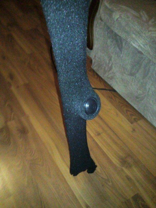

фактически готовы ...
поставлю затем еще фотки скину
на форум.jpg [ 132.09 КБ | Просмотров: 5603 ]
на форум 2.jpg [ 172.51 КБ | Просмотров: 5600 ]
на форум1.jpg [ 133.95 КБ | Просмотров: 5600 ]

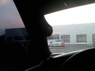

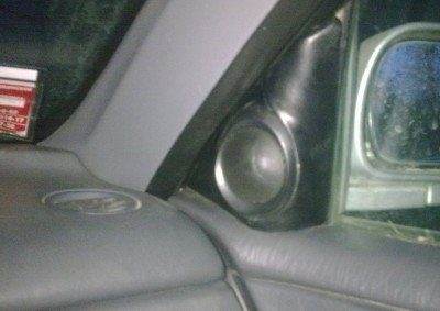

Сегодня установил! все процедура заняла примерно 3 часа без сушки эпоксидки ... по цене не дорого и глаз со слухом радует))
Комментарий к файлу: единственное что на родные защелки неохотно садится

Комментарий к файлу: выравнивание шпаклевкой (со стекло волокном)
выравнивание.jpg [ 204.93 КБ | Просмотров: 5594 ]

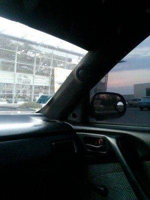

я в уголки поставил, и не заморачивался
Копия Фото0657.jpg [ 120.04 КБ | Просмотров: 5595 ]

Игорек а как карпетом покрывал? форма достаточно сложная. много возни было?
давай тогда и мидбас делай, тоже хочется переделать колонки в дверях.... хочу направить их в центр, а то все звучание сейчас в ноги.... наклоняюсь к педалям, звук хороший, когда сидишь как следует, звук так себе
СообщениеДобавлено: Сб май 07, 2011 3:33 pm
Сообщения: 744
Карпет достаточно хорошо тянется главное с начало форму придать потом клеить клеил на Титан! Возни не много самое тяжкое это шпаклевку выровнить ... Жду хорошую погоду и начинаю делать сдвоенный мидбас в двери..
