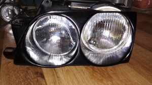

Начал я с со своих фар Morette так как это самое первое что бросается в глаза)
Поискал сертификаты на них, но кроме PDF инструкции не нашёл.
На офсайте тоже, поэтому первым делом накалякал письмецо производителю от лица пользователя продукцией моретте на своей карине-е, ведь в европе с ними ездили машины, значит одобрения и сертификаты должны быть.
Hello!
My name is Alexander, I have been a user of your products installed on all my cars for many years. I am very happy with this. Recently in our country there was a change in legislation, in connection with this, problems arose when using headlights. Certification of installed headlights and approval by the vehicle manufacturer is now required to ensure that this product meets the safety standards for this model. My cars are Toyota Carina-e 92-96.
I really look forward to your reply, I really want to continue using your product.
Через несколько дней получил ответ:
Hi Alexander, Thank you for contacting Morette. We are glad to hear that! Please find the homologation papers for the carina e Kind regards, Morette Team
Во вложении документ испытательной лаборатории, качаем сохраняем, в ближайшем будущем понадобиться, только для тех кто имеет моретте.

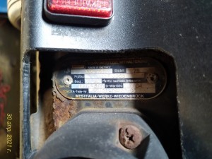

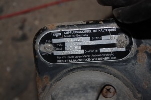

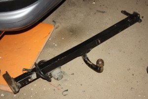

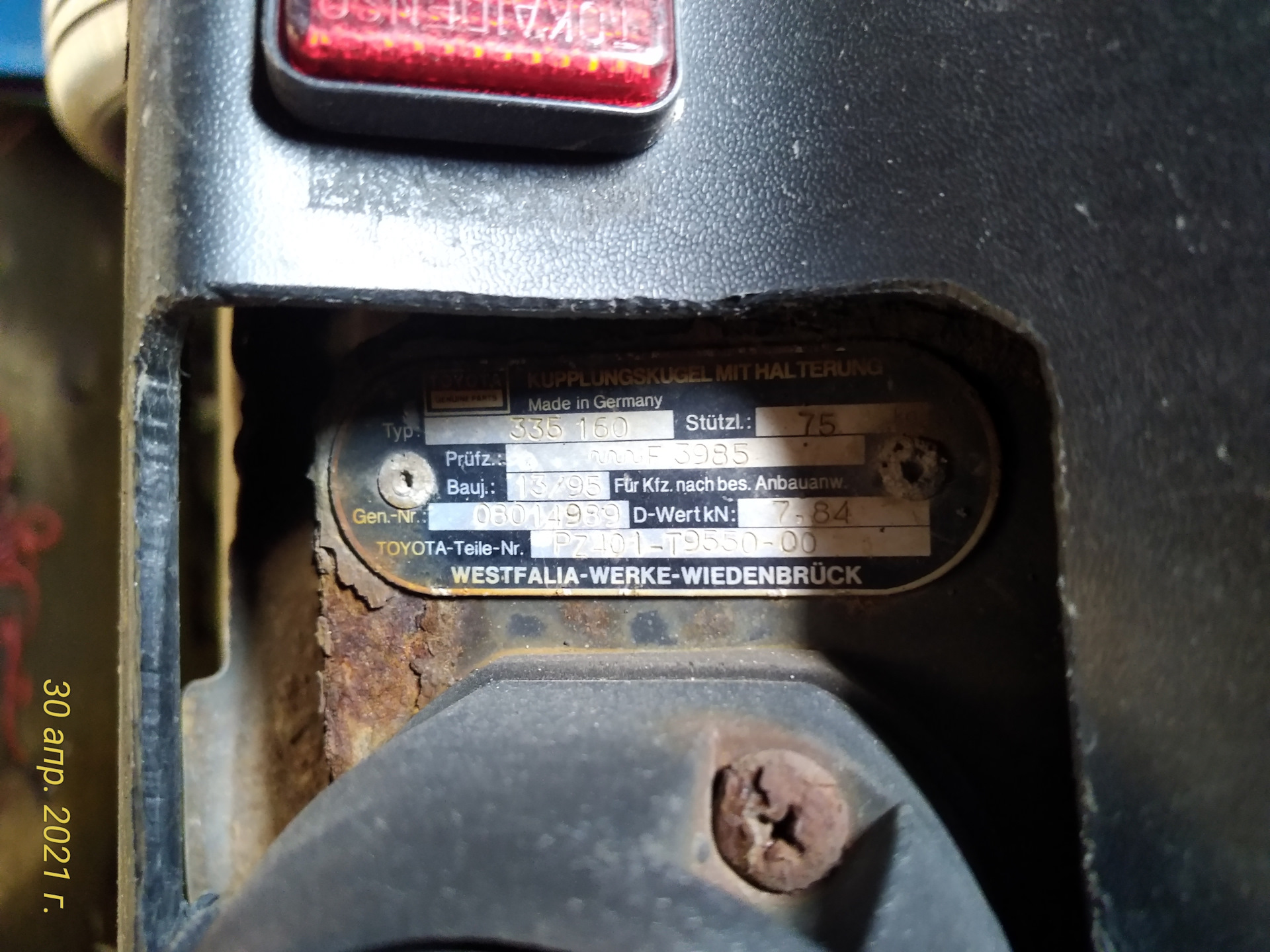

Добавил документы на оригинальный фаркоп WESTFALIA
218ddb_07ef8ef72a0f4a7b837ffdf152ef542f.pdf [244.73 КБ]
IMG-20171018-WA0112.jpeg [ 1.01 МБ | Просмотров: 32057 ]
ФАРКОП.rar [617.14 КБ]
IMG_9907.JPG [ 588.13 КБ | Просмотров: 32057 ]
IMG_9909.JPG [ 611.46 КБ | Просмотров: 32057 ]
фаркоп.jpg [ 628.62 КБ | Просмотров: 31227 ]

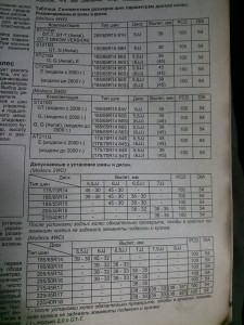

Саш, привет! Вот что нашёл в нете по поводу колёс GTI, на Caldina тоже идёт максимально 195-60-15, заводской размер 175-70-14. Если у меня на наклейке будет написан размер 195-65-15 и 205-65-15 на дороге думаю проблем быть не должно? :? Изображение Изображение
СообщениеДобавлено: Вт апр 20, 2021 4:12 pm
Ну вот с книжки легион-автодата параметры для калдин 210 есть таблица с допускаемые к установке шины и диски.
Добавлено спустя 9 минут 41 секунду:
Как я понял допуск это внешний диаметр колеса соответствующий устанавливаемому с завода, т.е. на калдине максимальный размер с завода 205\60\15 соответствует 215\45\17.
IMG_20210420_200803_0.jpg [ 4.85 МБ | Просмотров: 32329 ]

185\65\15 подходит под 205\45\17 и 215\40\17 как допускаемые шины на калдинах 2вд. 215\45\17 уже не проходят :du_ma_et:
У меня сейчас вообще 215\50\17 стоят....

А у моретте галка в какую сторону?
СообщениеДобавлено: Чт апр 29, 2021 11:40 am
Сообщения: 1652
Откуда: Московская область
Репутация: 49 [ ? ]
Двигатель: 4А-FE/7AFE
Хороший вопрос... А по фото можно понять? Изображение
