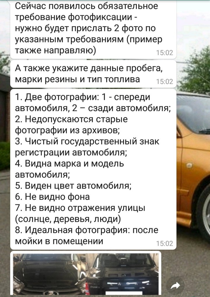

1000 рублей
Screenshot_20210331-183030_3.jpg [ 178.55 КБ | Просмотров: 9719 ]
была 1.6 теперь 2.0 4WD

там ещё требования к геолокации, то есть в любом случае нужно ехать на станцию, где есть адекватные мастера и не будут докапываться ко всему подряд
