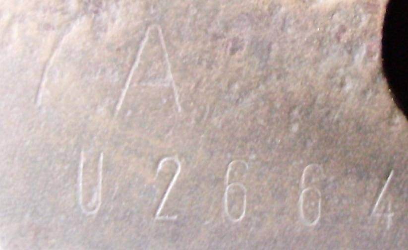

Господа, если Вас не затруднит!
Люди в погонах письменно утверждают, что шрифт типа двигателя (7A) правильный, а шрифт номера двигателя (U2664...)- нет.
Так ли это?
Машинка - Карина-Е 1996 года из Германии, пр-во Великобритания.
Заранее спасибо!
С уважением, Андрей.

На моем 4А надпись аналогична - 4А крупным шрифтом, сам номер ниже меньшим по размеру, вид букв и цифр такой-же. А что именно не нравится людям в погонах ? Пусть предъявят "правильный шрифт".
СообщениеДобавлено: Вт июн 10, 2008 2:28 pm
а что есть какие то нормы на шрифт?
может тебе какую то експертизу делали?

В чём и речь, что в "бесплатной" полицай-экспертизе.
У них "подозрение, что номер не тоётовский" и вывод: "старый номер изменён путём уничтожения", но "без снятия слоя метелла". Вот такой прикол.
Мужики, если покажете фрагмент фотки с номером двигателя на аналогичной машине, чтобы хотя бы нам самим убедиться, что шрифт правильный - благодарность от хозяина не будет иметь границ в разумных пределах :)
А "иКсперта" покараю. Знаю как :evil: .
Результаты сообщу.
ЗЫ. А машинка хороша...

Основной-таки аргумент - это, якобы, не тот рисунок шрифта нижней строки.
Коллеги, фоткой подмогните... Пожалуйста...
Или ссылкой на подобные картинки...
Машинку-то на учёт не ставят, мозги полощут уже больше месяца.

Проверить можно, этот номер набиваеться, просиходит деформация, и хоть его сточишь, все равно следы в метале останутся от этого номера. Это еще больше 10 лет назад было.
Фотки номера у меня нет.
А письменно утверждение что номер неправильный, без свяких экспертиз думаю некорректно.
Мне так кажеться или 2 и 4 больее сильнее выбиты? Может кто то в ручную добивал?

на 2 и 4 скорее всего раньше поднабивались косые линии возможно из-за их нечитаемости, это невооруженным глазом видно, но врядли он был перебит полностью
