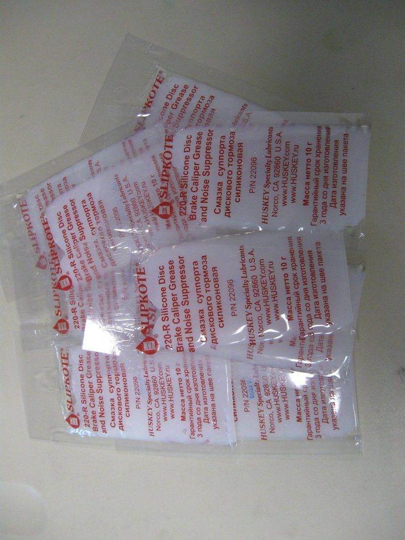

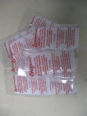

Спросил на городском форуме, не встречал ли кто смазку Slipkote® в местных магазинах. Через 30 минут тему удалили, в словесной перепалке с модератором (держит магазин запчастей, не качественных) выяснил, что тему удалили из-за якобы скрытой рекламы. И посоветовал мне купить первое что увижу в магазине, моего ответа ждать не пришлось (пусть банят)
P.S. Поиски смазки ни к чему не привели, нашел только http://www.bosch.ru/language1/production/brakes-systems/bosch-superfit/index.html Универсальная смазка для тормозных систем (0,1литра 190руб)

old_Duglas писал(а):
нашел только http://www.bosch.ru/language1/productio ... index.html Универсальная смазка для тормозных систем (0,1литра 190руб)
Опоздал :)
http://carinae.com.ua/forum/viewtopic.php?f=5&t=1704
Сами, свои машины, ею пусть смазывают. Температурные параметры как у Литола.
Добавлено спустя 13 минут 54 секунды:
Не трать время, не найдешь ты её в магазинах, тупые продаваны уперто толкают "Литол" или медную пасту, и ничего не хотят знать, думать и понимать. Закажи что бы почтой выслали, да и дело с концом. Или ту же самую закажи в тюбике Тойота.
PS
Slipkote® 220R возможно больше не будут завозится в СНГ, вместо неё будет Slipkote® 211-R она пожиже и лучше подходит для новых машин.
220я немного погуще, и очень хорошо подходит для старых суппортов с износом.
У смазки срок хранения практически не ограничен, поэтому владельцам "старых" машин, возможно, имеет смысл сделать небольшой запас.

Всем привет, хотел спросить нет ли поменьше тюбика или пакетика смазки, для направляющих суппорта а именно 08887-80609 или Slipkote® 211-R ??? Искал не нашел :( А ту цена кусается в 1500 руб за тюбик :shock:
Комментарий к файлу: Вот например, номерочек бы....
_var_www_s1_temp_12_313_20_VbKQVNWpAVFVpP.jpg [ 133.25 КБ | Просмотров: 77436 ]
