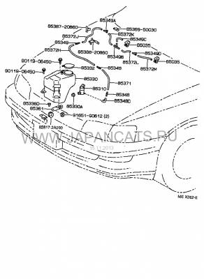

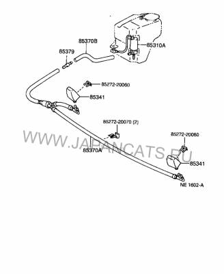

Сообщения: 6117
в каком кузове авто? если хетч - один мотор с двумя выходами. забей свой вин в экзист и все увидишь сам...
Добавлено спустя 8 минут 23 секунды:
мне кажется ели универсал или хэтч с фаромойками, то должно быть два... место для второго мотора на бачке есть.
CImage1.ashx.png [ 81.72 КБ | Просмотров: 4299 ]
CImage.ashx.png [ 82.77 КБ | Просмотров: 4299 ]

СообщениеДобавлено: Пт ноя 15, 2013 8:38 am
Сообщения: 6117
Евген
на некоторых короллах стоял один мотор с одним каналом, но была релюшка-клапан которая направляла поток воды то на передний омыватель, то на задний.

СообщениеДобавлено: Пт ноя 15, 2013 12:38 pm
Насос стоит с двумя выходами. Место на бачке для второго насоса на омывание фар
