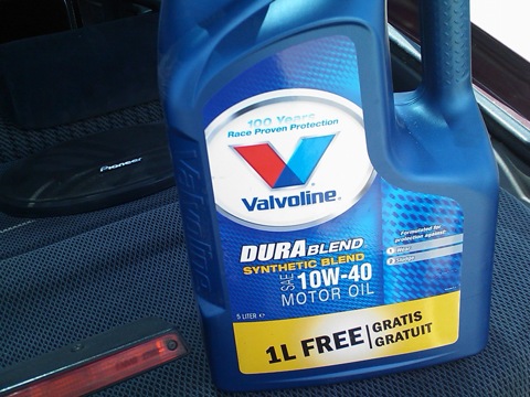

Valvoline MaxLife SAE 10W-40
5 лет уже лью. мне оно очень нравилось, пока его поставки не прекратились нам. щас Valvoline Durablend 10W-40, пока пробуем :-edu-edu-: Изображение
Добавлено спустя 4 минуты 52 секунды:
http://avtobaza.ru/main/oils/mark/Valvoline/id/1429/ MAXLIFE
http://avtobaza.ru/main/oils/mark/Valvoline/id/1435/ DURABLEND
