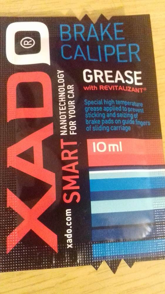

Вот купил.
Написано: " специальная высокотемпературная смазка для направляющих суппортов"
Судя по отзывам, не очень хорошая. Пожарим, посмотрим (брал для эксперимента)
20170621_222355.jpg [ 226.29 КБ | Просмотров: 23622 ]

Djenya писал(а):
Вот купил.
Если это она же http://carinae.com.ua/forum/viewtopic.p ... 004#p28004
То смазка --> :-facepalm-:
