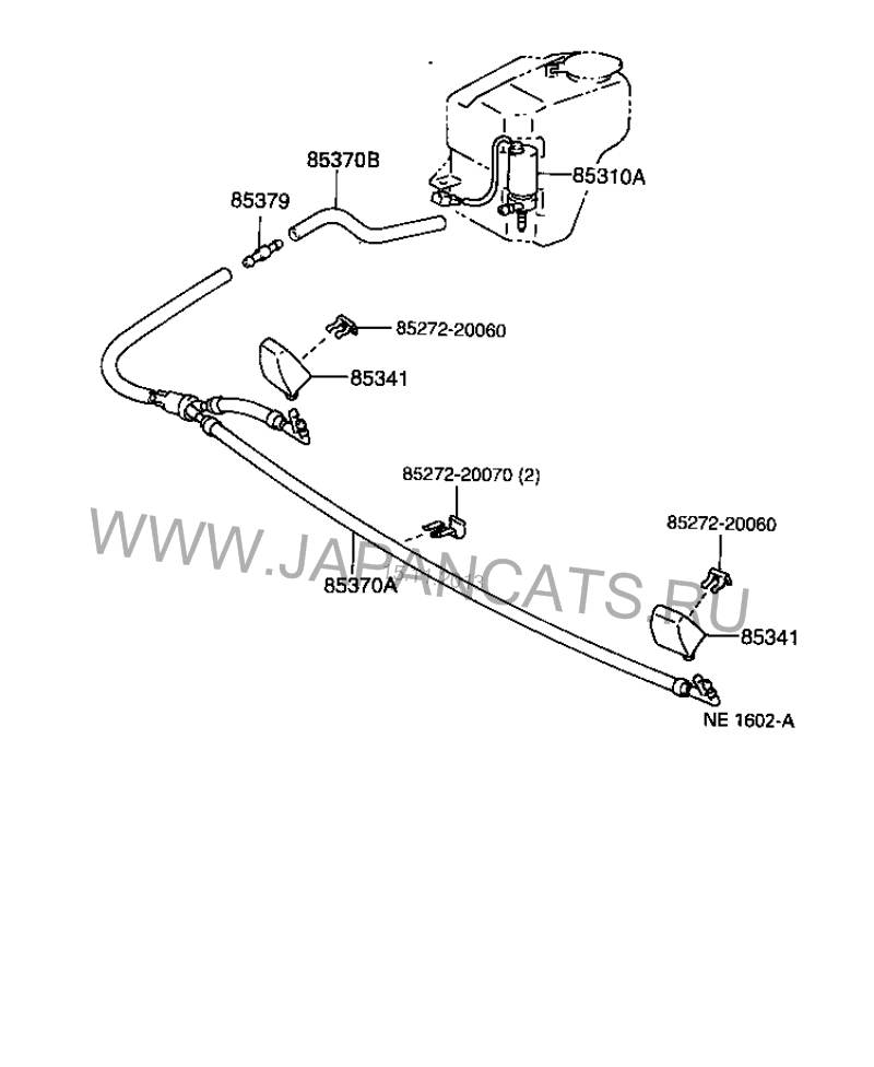

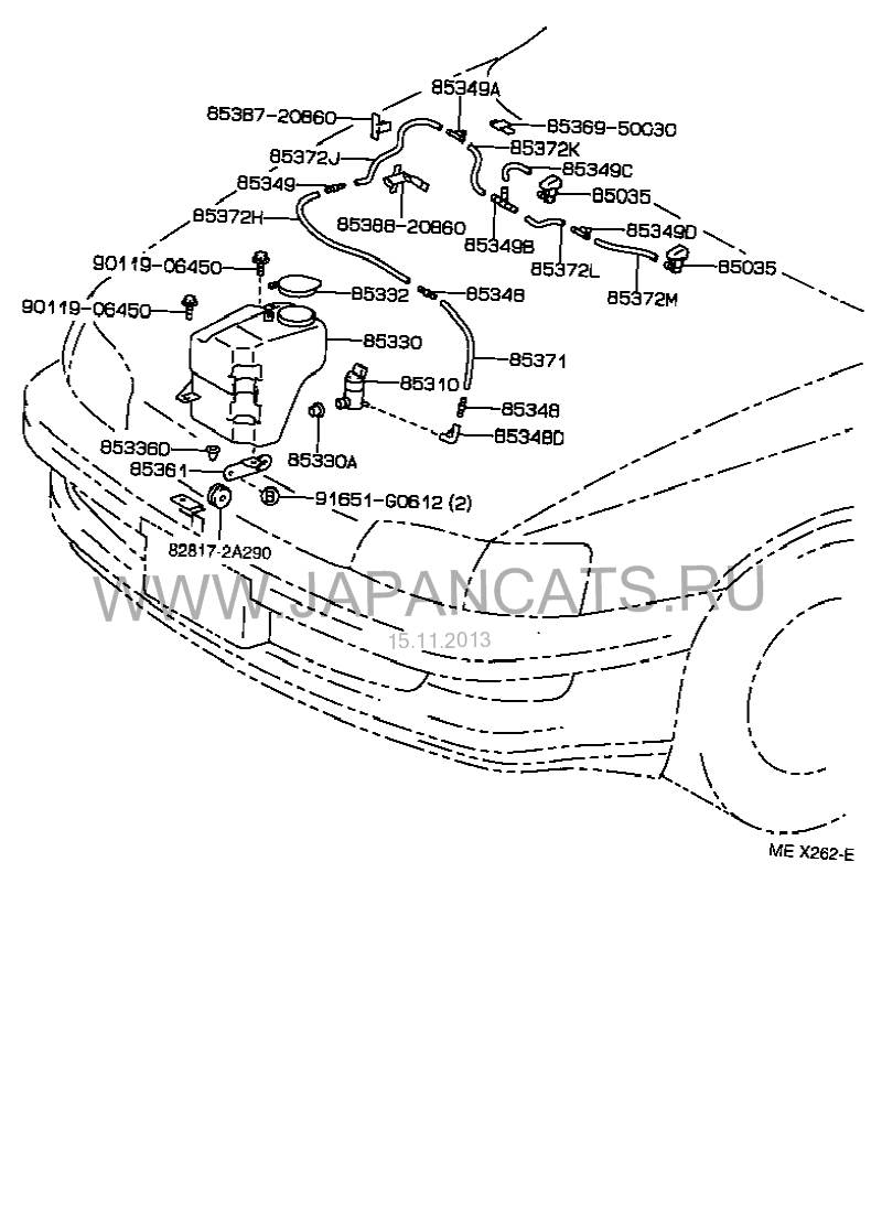

Добавлено спустя 8 минут 23 секунды:
мне кажется ели универсал или хэтч с фаромойками, то должно быть два... место для второго мотора на бачке есть.

СообщениеДобавлено: Пт ноя 15, 2013 8:25 am
У меня на месте второго - насос для фаромоек... Куда же тогда его ставить для лифтов и сараек???
