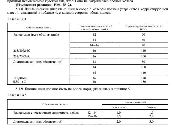

Мурат1623
По ГОСТ предельный дисбаланс 14-16 дюймовых покрышек 70 грамм. http://vsegost.com/Catalog/71/7152.shtml
2017-04-10_14-09-00.png [ 24.73 КБ | Просмотров: 23572 ]
Я однажды на :ts_ss: :) Таганку повёлся и не мог понять, почему все колёса по 60-70 грамм имели. Оказывается, следили за качеством. :hi_hi_hi:
Олег.
