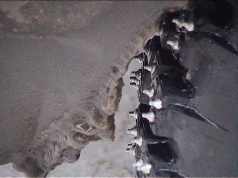

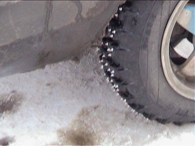

Автор:  Beso [ Чт апр 09, 2009 3:15 pm ]
Виктор писал(а):
а вот на гражданских машинках? Да по обычным дорогам?
Дык и на обычных дорогах по ЛЬДУ и по каше на асфальте важно ДАВЛЕНИЕ. А оно будет выше там, где пятно контакта МЕНЬШЕ. :-)
Тогда больше шансов продавиться всем пятном или местными контактными участками (лучше всего "гвоздями" в виде тех шипов, которые на фото) до хорошего зацепа. :-)
ЗЫ: на гончих машинках по льду и снегу ездят на шиповке с рабочей длиной шипа 4,5 миллиметра (где разрешено). Ширина протектора от 135 миллиметров. :-))
